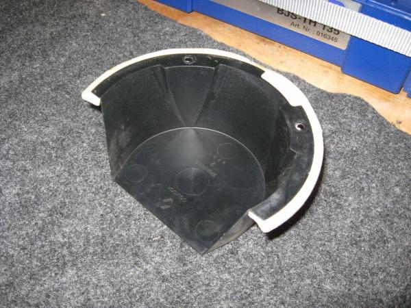

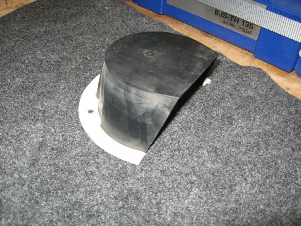

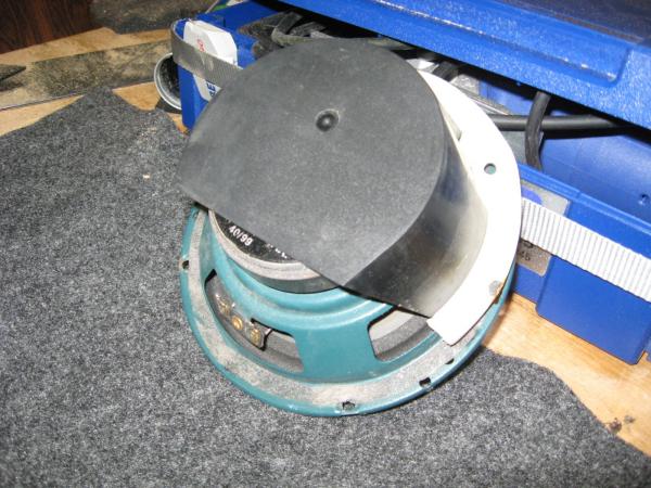

..koncernový auta tam origo mají takovou plastovou krytku z vrchu..kdyz se vyztuží malinko nejakyým tím kouskem tlumení,tak je to good..jinak je to slabouckej plastík..:-)

o 09.01.2008, 16:42 | wattman
jsem to pro představu nasadil i na repro...:-))
foto k příspěvku  od wattman
o 09.01.2008, 16:43 | wattman
o 09.01.2008, 16:44 | Fridom
wattman (P): hmm děkuji, tak toto vidím po prvé, ale zajímavé kua

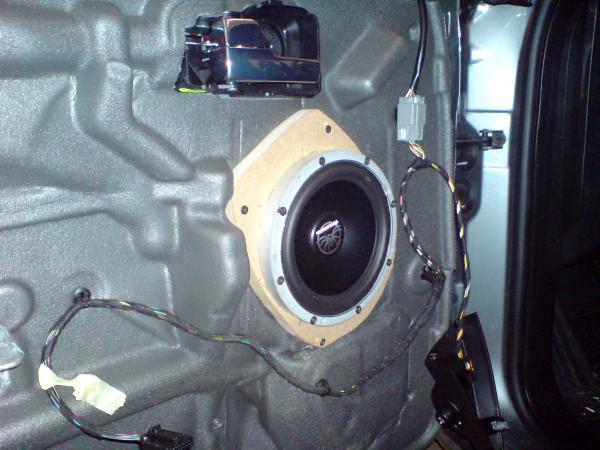

Rozměr je sice knap, ale pokud se to správně přilepí, tak tam jdou běžné 16tky repra. Vtip je v tom, že musíš nalepit jen kraj toho čtverce co nejblýže ke kraji díry pro repro a ten střed promáčknout do dveří - udělat do něj bouli. Repra v větší montážní hloubkou se tam pak musí sice "narvat", ale jde to. Tím se ten materiál napne a funguje to jako u stanu. Dobře napnutý stan promokne za delší dobu, než nenapnutý.
Já dávám pod reproduktory skoro vždy kroužky z MDF, nebo ALU a pak je to úplně v pohodě.

foto k příspěvku  od doronel
