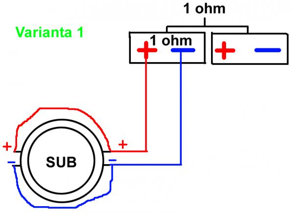

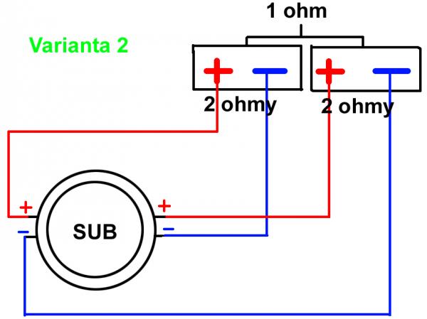

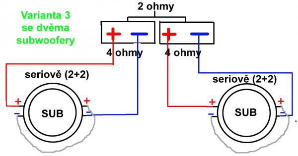

co se tyce zapojeni je jedno jestli zapojis kazdou civku na jeden terminal (terminal rozumej jako jedno + a jedno - na zesu) (v tomto pripade vsak bude vysledna impedance 1 ohm pac jestli predpokladam spravne tak ty terminaly uz jsou v zesu paralelne spojeny) nebo pouzijes jen jeden terminal a sub pak muzes zapojit bud paralelne nebo seriove podle toho jakou chces mit vyslednou impedanci. Toto plati jenom pokud mas jeden sub. To proc jsou tam 2 terminaly je proto, ze pak muzes zapojit 2 suby pricemz minimalni impedance kazdyho by mela byt minimalne 2 ohmy (vysledna pak bude 1 ohm). snad nekecam.

o 04.01.2008, 21:26 | Deaf.as.a.post
foto k příspěvku  od Deaf.as.a.post
o 04.01.2008, 21:27 | Deaf.as.a.post

tak trochu brutal art :-)

Pěkné obrázky, z toho to doklapne i mě..... :-))))
