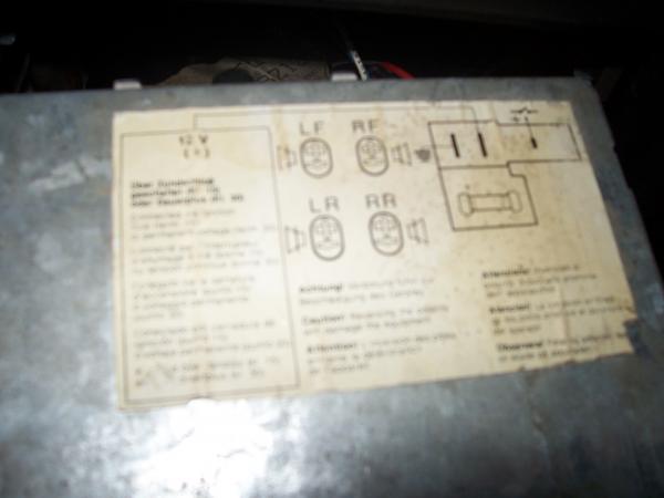

o 06.01.2008, 22:54 | SilverGhost
Můžeš vyfotit, jak to zapojení přímo do rádia vypadá? Podle mě to je nesmysl.

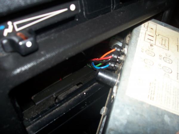

o 08.01.2008, 19:13 | SALL
Tak sem to ted nafotil.. bohužel jsou ty dráty krátký takže snad to bude stačit.....
a vyndavat se mi to ted ve tmě nechtělo...

o 08.01.2008, 19:14 | SALL
a tady je ta nálepka se zapojením.. díkec

o 08.01.2008, 21:25 | sikula
Normálně ty origo konektory ustříhni a dej tam rovnou iso konektor a máš po starostech a o jeden přechodovej odpor méně.

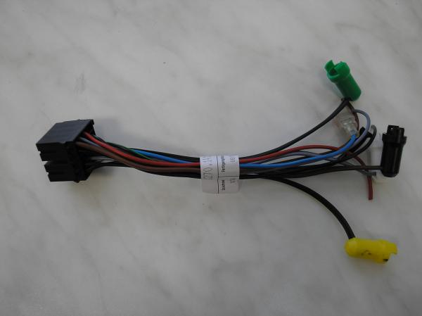

o 09.01.2008, 12:40 | Pavel 528
mas tak klasicky repro konektory a pak pro napajeni fastony,aby si to nemusel strihat,existuji redukce a mam ji skladem...
o 09.01.2008, 12:41 | Pavel 528
tady mas foto...
o 09.01.2008, 12:49 | clown
Pavle dik ..,
ja si myslel, ze je to fakt nejakej exot ..
o 10.01.2008, 09:21 | SilverGhost
Jsou to starý konektory, s roverem to nemá nic společnýho, to tam někdo nabastlil, aby tam mohl dát tuhle mr... Ustříhnout a napájet ISO.
