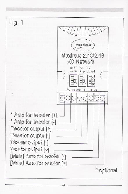

Jsem nejak zmaten,jedna se o vyhybky v setu od Mac audio Maximus 2.13.....jak se to zapojuje? kam prijde co?pripojeni pro tweeter je jasny,pro kompa taky,ale co ten zbytek(Amp for tweeter+/- Amp for woofer+/-) kde najdu nejake pripojeni k radiu +/-?
Dekuji za odpoved

hod sem foto te vyhybky

foto k příspěvku  od drakulec

oni su myslene skor na zosilovac, a mozes dat pre vyskac iny zosik ako pre stredobas. Ked to napajas 1 zosikom alebo napr radiom, tak das + z radia na Main+ a - z radia na Main-.
Este nezabudni prepnut biamp v strede do polohy off, inak Ti nepojde vyskac.
Kompa = komponentne repro, teda take, ktore sa sklada z viacerych samostatnych menicov (vyska, stred, stredobas) po english je to tweeter, midrange a woofer.
Stredobas je ten 13-cm reprak, co si Ty nazval kompo
o 03.01.2008, 19:45 | Frenkie
takže je to výhybka i pro aktivní zapojení jak jsem si myslel původně? než jsem pro jistotu napsal o fotku,abych neplacl nejakej nesmysl

o 04.01.2008, 00:17 | Cenda
Frankie> pro bi-amp, bi-wire.
o 04.01.2008, 00:19 | noclue
ja len doplnim cendu, ze pro aktivní zapojení sa musi signal delit pred zosikom, nie po zosiku. tato vyhybka je pre pasivne zapojenie a umoznuje aj bi-amp, bi-wire.
