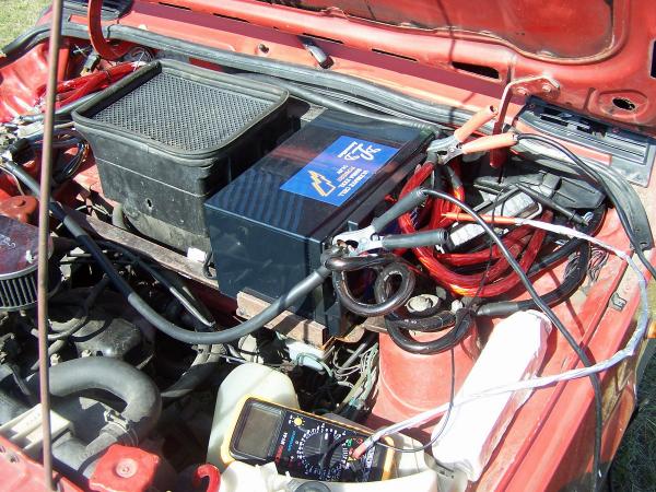

jsem proti já mám + i - od baterky a je to znát věřte vím o čem mluvím
foto k příspěvku  od Aligátor

o 02.01.2008, 23:21 | Aligátor
no signály Oehlbach můžu jen doporučit a co k té fotce dodat když krmíš ludry zesy co krmí ludry SW tak ty 50 jsou potřebajen pro zajimavost jich mám8x8
