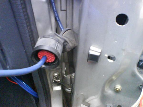

A hlavne, ak chceš zvuk, tak vymeň káble k repro. Ide to aj elegantnejšie, ale aj takto, ako som to urobil ja. Je to pekne schované v origo konektore a prechodkách. Kábel mám Neotech SoundStream...

Kable uz mam natahane Norstone FB250 a riesil som to podobne.Este ma zaujima nazoe na tie rradia?Ktore z nich??Pioneer alebo Blaupunkt. Co sa tyka ceny repro tak malo by to by do 20 000Sk + sub tak do 10 000Sk
