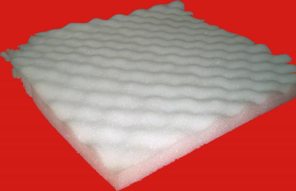

Dělám ted sw bednu,mam toto pouzit jako tlumeni proti akustickemu zkratu? jen na stenu naproti sw nebo vsechny steny? Používá se to na "odhlučnění" do herních automatů. díky za každý poznatek ;)

akusticky zkrat je neco jinyho. to co myslis je potlaceni stojatych vln.
tohle vypada jak molitan,pouzit by to asi slo,ale existuji i lepsi matrose. nejlepsi bude vyzkouset...

Normalne se pouziva treba tlumici rouno, ale zkusit to urcite muzes a treba stejne prijdes na to ze bez tlumeni to bude hrat lip.

ok,tak to sem se sekl :) no je to takovy molitan... vim ze jsou i lepsi,ale toto mam gratis :) tak diky ;)

Tlumení povětšinou taky slouží ke snížení objemu ozvučnice, ale tohle si musíš poladit podle ucha.

sem myslel, že tlumící rouno (vatelin) co se taky dává do uzavřenek se používá k jakoby zvětšení objemu ozvučnice, protože zvuk se tam šíří pomaleji.. pokud se pletu, tak prosím opravit :)

u uzavřenek slouží k zdánlivýmu zvětšení objemu a u BR by měl sloužit k utlumení stojatých vln, ale jak řiká majk podle ucha je to nejlepší

Jasně, to je vatelín, ale já se bavím o molitanu nebo uhlíkových vláknech.To co je na fotce.

no na co to tam cpou to nvm... ale je to z nej vytazene (z fabriky kde stare rozebiraji;)
