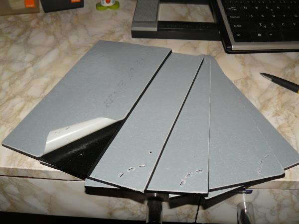

jedna sa o asfaltovy plat s rozmermy 220x 120x 5 mm. dalo by sa to pouzit na tlmenie dveri alebo popripade inej casti karoserie?

jakzajezi jak dobre to lepi, jak moc to je tvrdy..... hlavne 5mm je docela dost. Neze by to vadilo, ale abys nacvaknul tapec a aby to vlete taky hlavne nesmrdelo, ož v tech dverich bude 80C...

jako Scream: funkci to nejspis splni, ale bude to nechutne smrdet az do toho bude v lete palit slunce :(

lepit to lepi dobre a nesmrdi to, aspon ja to necitim. chcem to pouzit na odstranenie rezonancii plechov. poradte kam a kolko ich mam prilepit napr. predne dvere. nerobil som to este tak neviem. poradte. dakujem.

a kdyz to nahrejes horkovzduskou, tak to taky nesmrdi? :o)

Inac sa to lepi do Peugeot-ov. Tak by to nemalo smrdet. : )

kdy znahreju svoje zealum horkovzduskou tak taky smrdi kdyz se pripece :) jinak jestli to je hodne pevny tak bych reklz e to bude na tlumeni good. nalep to na vnejsi plech dveri a stejne tak na vnitri plecj, kde ale njdriv nejak zadelej diry ktere v nem budou.

michal_smsmsm: a kolko tych platov mam nalepit na vnutornu stranu dvery? nevedel by si hodit nejake fotky.
o 09.12.2007, 21:04 | Lukasino
zkus projit sekci autohifi a hledat "tlumeni" je toho tu spousta i vcetne fotek
Jinak kolik platu? Aby jsi pokryl celou plochu ;)

No tyjo ale treba na vytlumení kufru by to mohlo stačit ne?

Pokud je to určebý do aut (což asi je jak píšeš), tak to klidně použij. Dávejt to především na velký nevyztužený plochy (např. plech předních devří apod...)
