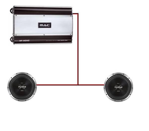

daji se do monobloku zapojit 2 sw???
foto k příspěvku  od kottitko
o 08.12.2007, 19:54 | tazman
mno čistě teoreticky pokud sou ta dva sw 4ohmove a zapojiš je paralelně dostaneš 2 ohmy a pokud je ten zes stabilní při dvou ohmech..........

o 08.12.2007, 19:59 | kottitko
woofery jsou 4 ohmove a zes. pri dvou ohmech stabilni je....
takze to pude???
o 08.12.2007, 20:21 | Midi34
jo půjde

předpokládám že kromě impedance musím dodržet ještě to aby součet max výkonů sw nepřesáhl max výkon toho dvoukanálu???nebo co teda musím dodržet mám mac z2200 můžu na ten můstek zapojit např 2x magnat ad300 500wrms asi né že?

sorry že se tak blbě ptám ale potřeboval bych to trochu osvětlit.pojedou oba na plný výkon nebo se výkon rozdělí půl do jednoho zbytek druhý???nebude se ten zes přehřívat když potáhne dva sw.
o 10.12.2007, 11:23 | Lucass
Vykon se ti rozdeli. Zesik pojede naplno tak se bude take vice zahrivat, ale jestli je na to staveny, tak by to mel snest - uvidis hlavne v lete, kdyz by topil moc uberes GAIN, nebo vyresis chlazeni ;)

Grebec: na ten mac z2200 by ti magnaty asi moc dobře nefachali.
Jsou totiž 3Ohm - - takže do můstku cca 1,5ohm.Hádám že by ti to jelo ňějakých 15-20minut než by ti zabrala tepelná ochrana.
Takže na ten Mac mušíš mít do můstku 2x 4Ohm.

kulik: ja myslim nemas pravdu, si myslim, ze mustek na tom macu neni stabilni do 2ohmu, takze paralelne ty magnaty na mustek dat nemuze, ani jinej 2x4 ohm sub. Ani samotnej magnat mozna slapat na mustku nebude, kdyz mustek je na 4 ohmy a ten sub ma 3 ohmy. treba jo, to by chtelo testnout. Kdyz da kazdyho magnata na 3 ohmy na jeden kanal, tak to slapat bude (na kanal by to melo bejt stabilni na 2 ohmy). spis bych vybral jinej, jeden, sub, nemyslim, ze je to zes co by uhlidal dva 12 palce

sry beru zpět,tento zesík opravdu neutáhne dlouhodobě 2 ohm,mám
osobně vyzkoušeno. 2x15" MacFire. Ale pro 2 Ad300 ve stereu bude hodně slabý,spíš by to chtělo jen jeden do můstku a raději něco 4 ohm.

nějakej slovák mi tvrdil ža slovenské autohifi ad300 testovalo na mac2200 a prý mu ty 3ohmy nedělaly problém.nešel by případně do série připojit 1ohmový odpor???
o 11.12.2007, 22:13 | kulík
pokud bude mít ten AD300 měřený odpor kolem těch 3ohm tak si myslím že to půjde.Odpor snad až jako poslední řešení-ale pořádný dráťák a chlazený:)
U toho zesíku píšou stabilní do dvou ohm(můstek 4ohm),ale snese i víc.
