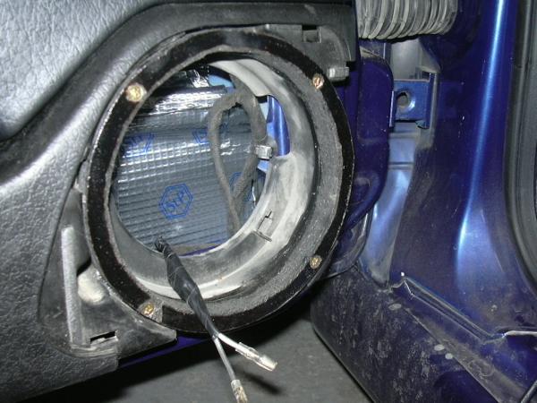

prosím o radu potřebuji to nějak kulturně zarovnat s tapecem tak přemýšlím že bych to jen dokitoval? akorád nevím esi to nebude velká vrstva aby nepraskala :-( laminát se mě na to zdá zbytečný

Myslím, že by se to dalo, ale když kit tak použij chlupáč - ten nepraská..
o 07.12.2007, 21:35 | Zbyšek GT
co je to chlupáč?
o 07.12.2007, 21:44 | DJ.Tommik
Zbysek : se skelnym vlaknem...
o 07.12.2007, 23:41 | kral007 (eXtrem-audio.cz) (M)
kit ani laminat na tom plastu nebudou drzet
ale slo by to udelat cely z MDF a potahnout
o 08.12.2007, 01:00 | Zbyšek GT
podle mě kit aj laminát na plastu drží
o 08.12.2007, 01:05 | Zip
Já bych teda taky řek, že se to bude odlupovat, to chce přelaminovat celý ten plastový díl
o 09.12.2007, 13:57 | iDawe
tak kitovat urcite ne.. ale laminat bych pouzil... toho bych se neobaval.. jinak nevidim duvod proc by neme drzet kit nebo laminat na plastu.. kazdopadne zdrsnit a odmastit..
