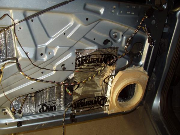

Presne takhle to ma esco, jeste bych se chtel zeptat co se tyka tlumeni dveri. Staci zaplacnou jen ty diry kvuli akustickemu zkratu nebo se musi cela plocha i pod tapecem vylepit? Chtel jsem zalepit ty diry a potom dat treba do prolisu na tapecu molitan do repro.
foto k příspěvku  od crazyape

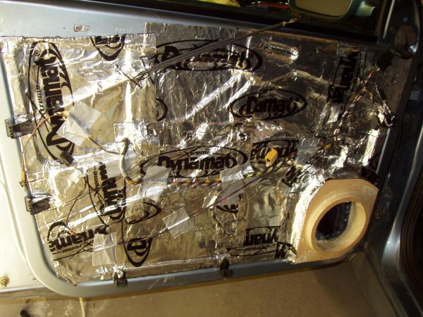

díry nelep ale zatlum vnitřek pro inspiraci jedno foto z mojích dveří
foto k příspěvku  od Aligátor

Jak to myslis,ze diry nema lepit?Vzdyt ma pravdu s tim akustickym zkratem!
A jinak bych to polepil tak jak to ma Aligator,ale i se zalepenim tech der.

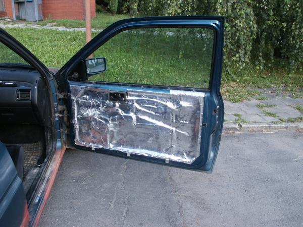

ideálně vytlumený vnitřek je 5ks asfalt plátu. venek sikadamp rozdíl neskutečnej. doorboardy měly vlastní ozvučnici pro repro
foto k příspěvku  od Kallin

díry nelep???
díry zalep v první řadě, jak píše xxfavo

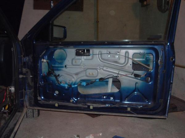

jinak je nejlepší komplet polepit - jak vnější plech zevnitř, tak samozřejmě přes ty díry komplet - to je nejdůležítější
osobně bych ty větší díry nyní nějak vyztužil - plech atd.
foto k příspěvku  od ivls

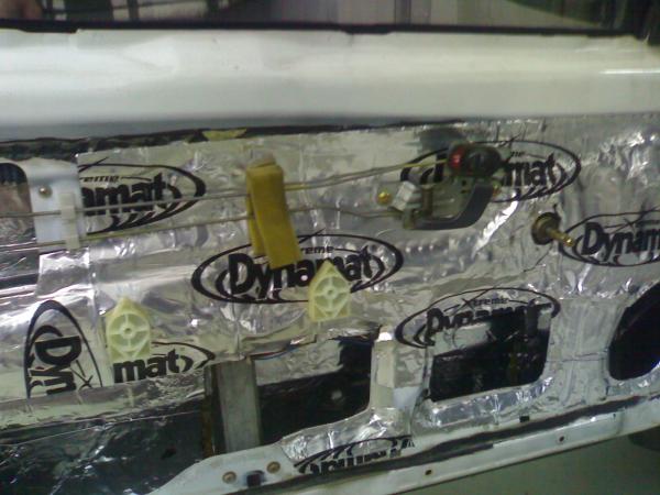

to DevoteeG2
přečti si pořádně přízpěvek, já jsem reagoval na Aligátorův přízpěvek, který radí špatně, že díry nemá lepit - jestli si přečteš, tak píšu, že díry zalep v první řadě - ne samozřejmě postupově, protože by se nedostal na vytlumení vnějšího plechu, ale že je to nejdůležitější ohledně akustického zkratu
moje fotka je jedna z průřezu mého tlumení - chtěl jsem, aby viděl, že je nejlepší vytlumit vnější plech a pak začít tlumit ty díry - na obrázku je už částečně díra přelepená
jinak konečná je tady
