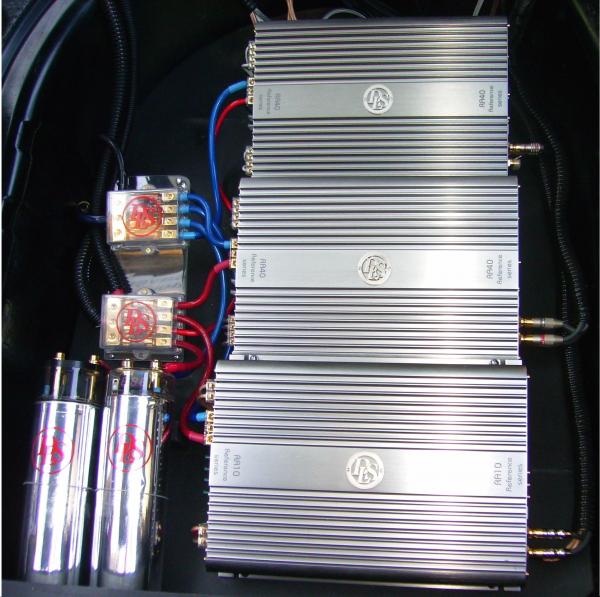

o 06.12.2007, 17:04 | Kapka (M)
mam v kufru 3 zesilovace..a zadny problem...jenom ty zesilovace stoji na vyrobenych nozickach pod uhlem cca 30 stupnu...kvuli lepsi cikrulaci tepla...

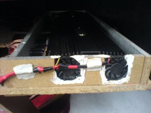

o 06.12.2007, 18:16 | mendo
Ja som to mal niekedy takto a nikdy nebol problem s prehrievanim,mal som doriesene aj aktivne chladenie ventilatormi ale nepostrehol by som zeby boli niekede zapnute.Napojene boli na zosilovac,ktory si podla teploty zapina. Ide aj oto ake mas zosilovace,ked som mal GZHA2350y tak som mal problem uchladit a to bol cely vrch odokrity,ziadne plexi ale aktivne chladenie to potom spravilo

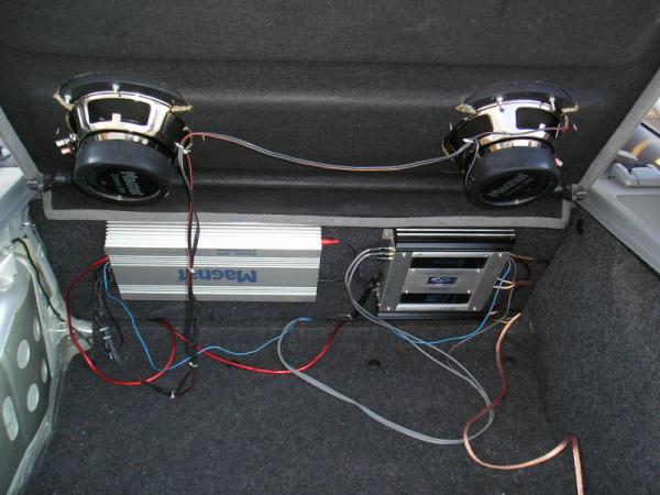

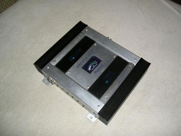

o 06.12.2007, 19:10 | cokapid
Jedna se o zesilovče magnat HOT ROD 2000 ,500W Max a druhý magnat clasic viz. foto.

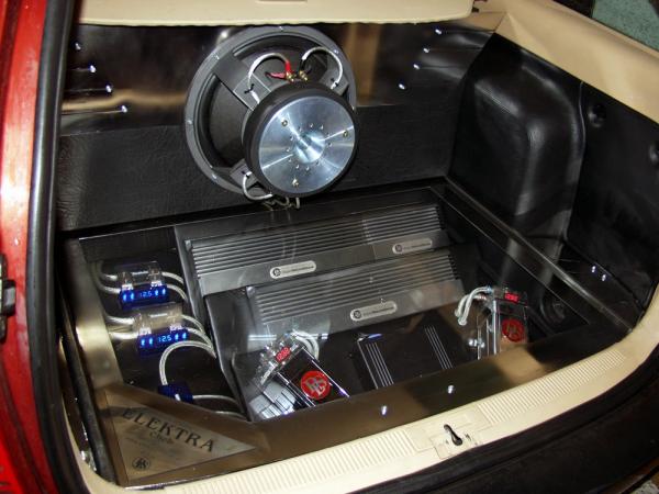

o 06.12.2007, 19:16 | ivls
měl jsem tam monoblok - taky pozvednutej od podlahy, jak píše Kapka a uplně v pohodě - neměl jsem problémy i v ty největší horka
a ted si uvědomuji, že kdysi jsem měl pod platem, jak monoblok(jiný), tak 4-kanál a taky bez problémů

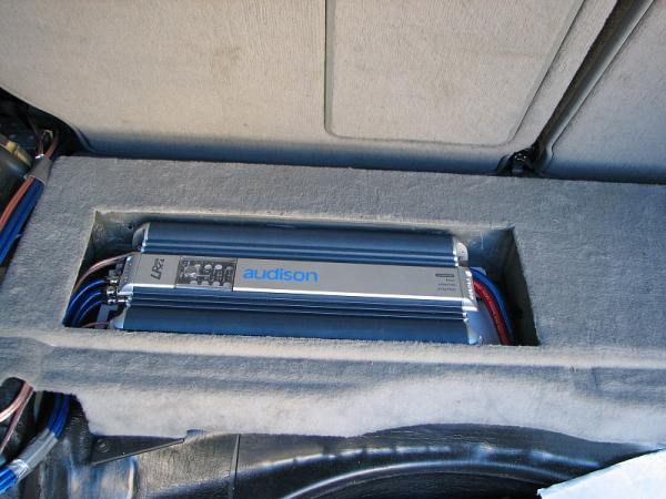

o 06.12.2007, 21:10 | whiskadelic
me by zajimalo, jak je tam pridelany to plexi
o 06.12.2007, 21:23 | cokapid
To je taky jedna z věcí na kterou jsem přemýšlel .-))snad to výrobce prozradí
o 07.12.2007, 09:10 | whiskadelic
ja uz mam vyrizlou diru, zesik taky, jen resim jak efektne uchytit..

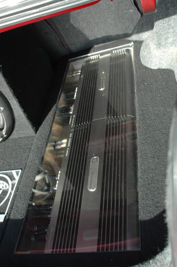

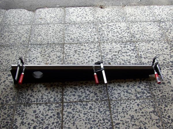

o 10.12.2007, 00:50 | Baldy-DLS
co treba tohle?
foto k příspěvku  od Baldy-DLS
o 10.12.2007, 00:51 | Baldy-DLS
Je na to prosroubovanej ventilator z pocitace, honi vzduch dovnitr pod plexi. V zadni casti jsou pak otvory na odvod vzduchu

o 12.12.2007, 17:33 | mendo
cokapid:
dls-zosiky maju vyvod pre ventilator,zosilovac si to ovlada sam . ja som mal chladenie vyriesene tak ze zo strany A6-ky boli 2ks pc ventilatorov a na opacnej strane bola vyrezana diera a pekne vyzduch prudil pomedzi rebra.

o 14.12.2007, 22:46 | Baldy-DLS
Ventilator je z vnejsi strany, spina ho zesik
