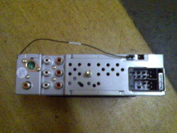

tohle je mije rádio zezadu...vlevo dole je 1 cinch pro subwoofer...teď to mám přes dva cinch uprostřed na zesilovač. jak se to prosím vás zapojuje přes ten cinch na sub??
foto k příspěvku  od Skylinee
o 05.12.2007, 22:05 | peetm
To vypadá jako SENCOR. Kup si Y-adaptér a tím ten 1CINCH rozdělíš na 2. Pak už to normálně zapojíš na signálový kabel k zesáku. Nebo kup lepší stroj.
o 05.12.2007, 22:30 | Skylinee
jo já jsem to moc dobře nevisvětlil....teď to mám zapojené přes ty dbva prostřední cinche....a zajímalo by mě jestli bude nějakej rozdíl když si koupim ten Y-adaptér a těma cinchema (jestli se to projeví nějak na zvuku)
o 05.12.2007, 22:54 | Jindrs
mam taky sencora a zjistil jsem ze kdyz jsem to zapojil primo na ten oranzovej(sub) tak jsou lepsi basy
o 06.12.2007, 06:59 | Zephyr | Upraveno: 2007-12-06 07:00:00
Samozřejmě že ty basy budou lepší, když je ten výstup určený pro SW.Měl by mít ořezané horní pásmo, takže se SW zbytečně nezatěžuje tónama, které stejně nezahraje....
A většinou, když máš výstup pro SW, tak se dá taky zvlášť ovládat.
Předpokládám, že máš dvoukanálový zesík zapojený do můstku na jeden SW.Jestli to máš na monoblok tak Y-adaptér nepotřebuješ.
o 07.12.2007, 12:28 | DJ.UFÍK
Mam monoblok a 2RCA:o)
o 08.12.2007, 13:44 | Skylinee
tak jsem to zkoušel s tim y adaptérem a stejně nic...nevíte kde je chyba?
o 09.12.2007, 11:13 | Deaf.as.a.post
a k cemu jsou ty ostatni cinche?? neni ten samotnej oranzovej cinch spis nakej vstup?? nema to radio ma 3 RCA vystupu a ten vystup na sub bude ten nejspodnejsi par? pokud je ten oranzovej vystup na sub a nefacha to, tak se ti musi nekdo zprovoznit v menu nebo je nekde jinde krpa.
o 09.12.2007, 20:06 | Skylinee
jo v rádiu v menu jsem to taky pustil a stejně nic
