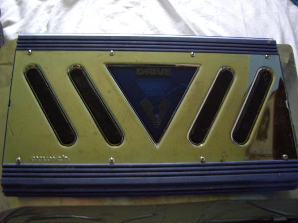

Ještě jednu otazečku mohl bych na jednokanálovej zesik Crunch kterej ma 750 W max zapojit dva basáky který maj 180W RMS ?

človeče, proč si nenajdeš po netu, jak je stabilní tvůj zes? u monobloku vždy udávají příkon při jednotlivých impedancích. A jestliže tam budeš mít příkon na 2ohmy, tak je to jednoduchá matematika.. 2 woofery o impedanci 4 ohmy je 4+4 = 8 nebo 2ohmy, takže ano.. je těžké, když nenapíšeš přesný typ zesilovače a přesné typy wooferů.. Ale jinak monobloky od Crunche jsou stabilní 2 ohmů, takže by v tom neměl být problém..

Ja vim že je to se mnou těžky ale je problem že na zesiku neni nic napsáno a už se nevyrabi je asi tak 4-5 let starej stal 35tic ale bohužel o něm nic vic nevim a woofer je [ Link ]

Tak to tě můžu ujistit, že tento zes 100% 35tis. nestál. Měl jsem je kdysi taky v nabídce.. :-) Jinak 2 tyto woofery na tento zesilovač dát můžeš..
o 06.12.2007, 20:19 | P3RF3KT
auka miiiiiiiiiiiiiiiiiiiiii ten zesik za 35 klacku chci videt :-)) myslim ze ale ten crunch co tu ukazujes bude 100x lepsi nez ten tvuj goldzesik za 35 klacku
o 07.12.2007, 07:52 | michael123
pasaťák : tak já ho nekupoval ja jenom opakuju co mi řikal puvodni majitel zakže keca :-) tak ja je tam frknu diky
