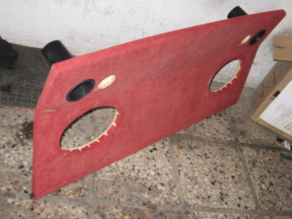

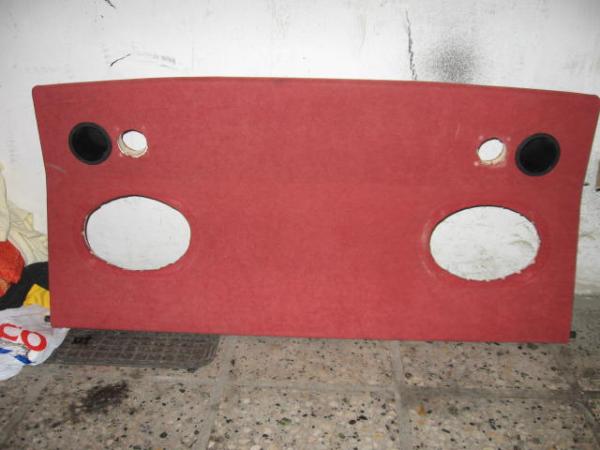

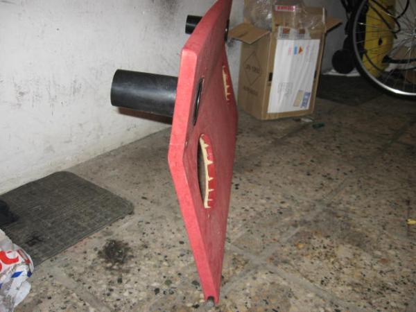

o 03.12.2007, 17:18 | scscar
foto k příspěvku  od scscar
o 03.12.2007, 17:19 | scscar
o 03.12.2007, 17:21 | scscar
Robil mi to jeden stolár, v tom ohybe je to nejak zlepené. Ale či tam robil aj nejaké drážky aby to do seba pasovalo tak to neviem. Ale dobrý stolár nebude mať problém.

mdf ma ze všech tu jmenovanych materyalu nejvyžší hustotu..a jak tu již řek a prakticky ukazal scscar tak šikovnej stolař uděla všecko
