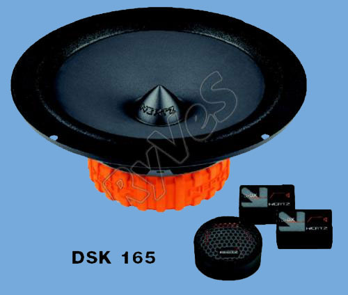

Nazdárek lidičky. Právě montuju do svého auta Hertz DSK 165 a přijde mě divné proč jsem si kupoval kabel 2,5mmq, když od ořezávacích kondenzátorů k středobasu vede jen ,,zvonkový drát" !! Dle návodu je to správně.Prosím o nějaké vysvětlení? Nejsem v těchto věcech až tak zběhlý.

1/ to neni zvonkovy drat ale kabel
2/ DSK je urcene primarne na pohon z autoradia a vzhledem k jejich vykonu to staci

podle toho co píšeš se asi ptáč proč tak silnej? takovej drát sis kupoval proto, že od vyhybky k repru je to 30cm ale od rádia k výhybce je to mnohem dál. Aby se ti na zvuku neprojevoval odpor přívodního drátu.

1. od "orezavacich kondenzatoru" nevedie kabel na stredobasy, ale na vysky
2. na vysky staci i tenky drotik, dokonca sa bezne ku kvalitnejsim pridava k vyskam 2-4 Ohmy rezistor na vyrovnanie vyssej citlivosti. U vysiek ma podla mna vacsi vplyv (ak vobec nejaky) indukcnost a kapacita kabla, nez jeho odpor
U basov je to ale nieco ine... tam ide o prierez v prvom rade

Bean má pravdu. Mě to taky překvapilo, on je tam ten slabej drát před i za výhybkou (je tam zvlášť výhybka pro bas a pro výšky). Já jsem alespoň kus drátku před výhybkama uřízl:)

Na tom obrázku to neni vidět, ale je kus dvoulinky na vstupu i výstupu každé výhybky.
foto k příspěvku  od T.O.M.A.S.
