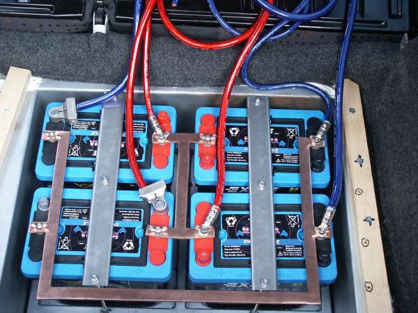

o 30.11.2007, 10:21 | TAZZZZ
jjj baterka je zaklad, take jsem to resil ... ja jich mam 5 bo jistota je kulomet :c)))
foto k příspěvku  od TAZZZZ
o 01.12.2007, 09:23 | Aligátor
Tazzzz - co ty odkryté + poly , že se nestydíš :-))
o 03.12.2007, 13:37 | TAZZZZ
Woe to je foto ješte v polotovaru :c))))))))))))))) Nesssér. Za napajeni a kabely jsem mel vždy fuuul body :c)))
