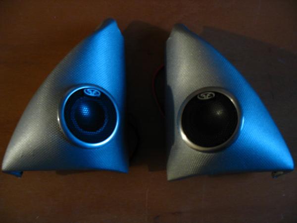

Tak jsem si trošku hrál.
foto k příspěvku  od georgeeino

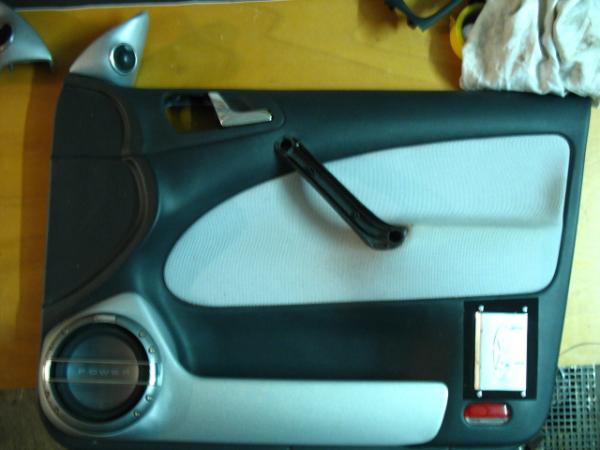

o 28.11.2007, 14:29 | georgeeino
domečky pro výšky
o 28.11.2007, 14:39 | Dr.Rastafo
Pěkný moc moc povedený

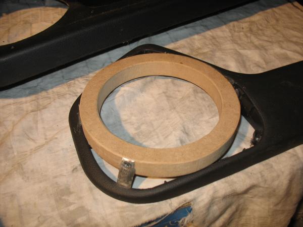

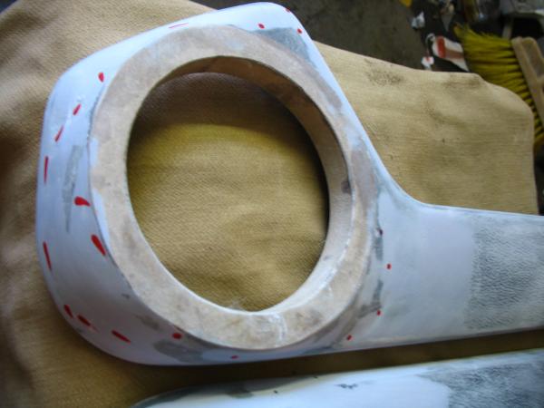

o 28.11.2007, 16:36 | georgeeino

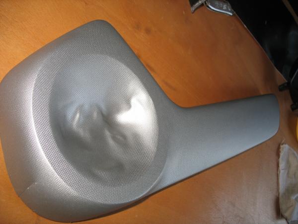

potažení folii na závěr

o 28.11.2007, 16:52 | clown
prosim ... co je to za "folii" ?
o 28.11.2007, 17:28 | jdoizo
taky bych měl zájem o to, jak se dá sehnat nebo kde jsi sehnal folii , foliovník na zahradě se bude stavět po vánocích :-)
o 28.11.2007, 17:37 | georgeeino
No já ji kupoval někde v hornbachu.
Jo a dá se koupi ve více vzorech. třeba i jako karbon.

o 28.11.2007, 17:56 | Zbyšek GT
použil si tmel nebo laminát?
o 28.11.2007, 18:32 | georgeeino
použil jsem laminát

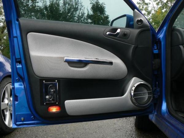

o 29.11.2007, 12:37 | Dave1984
přidám fotku na autě :-))
foto k příspěvku  od Dave1984

Moc pěkné, taky budu dělat něco podobného, ale budu dávat imitaci karbonu tak jsme na to zjedavej.
Jinak jakej byl problém tak nalepit tu folii ?

o 30.11.2007, 00:06 | georgeeino
No folie asi tak, ta karbonová je trošku problém je moc jemná a může se kroutit proto jsem voli tuhle je taková mohutnější a lépe se tvarovala. Pokud to nejsou šílené tvary a pohraješ si stim tak to celkem jde. Ale chce to horkovzdušku.
