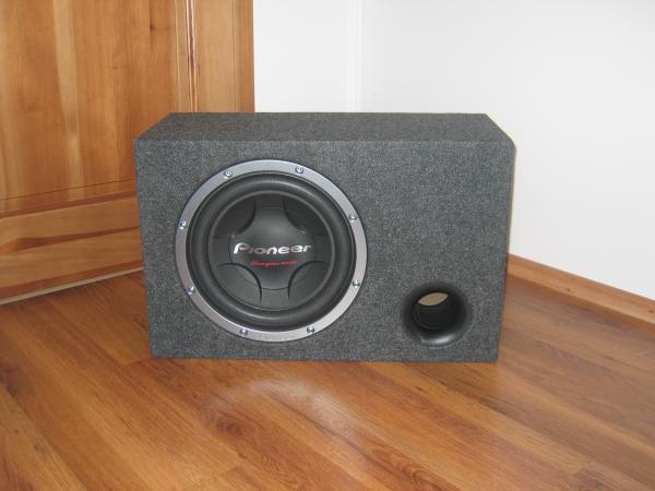

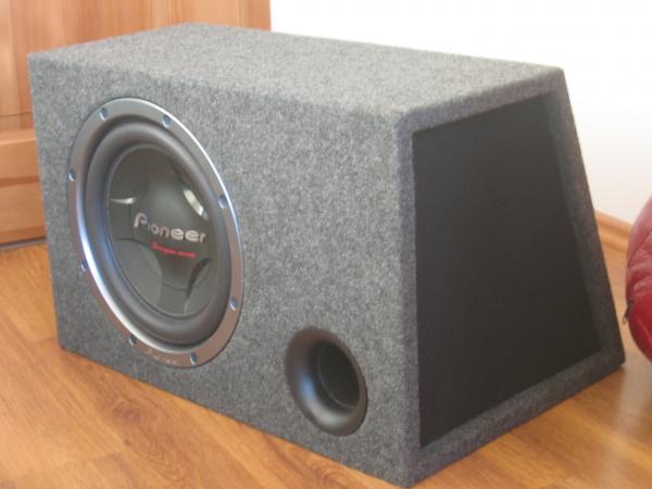

o 25.11.2007, 11:33 | Skylinee

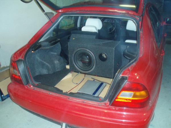

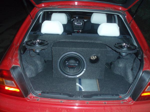

o 25.11.2007, 11:39 | Skylinee

o 25.11.2007, 11:46 | Collin
Pěkné jen bych dal woofer na jednu stranu a zesík na druhou. A nevyřízl bych tolik plato.
o 25.11.2007, 12:03 | KyklopDLS
Jako Collin a ještě přihodím pojem akustický skrat, kdy ti bude subwoofer ovlivňovat triaxiáli v platě

o 25.11.2007, 12:43 | MaxxT
na prvni instalaci myslim dobry, ale je tam jeste nejaka prace.. viz collin a kyklopdls.. jeste bych pridal.. co ten natrubek? :-D

asi myšleno, že ten nátrubek není zcela ideální, pokud je to nátrubek z Hadexu, nebo Dexonu. Podle mě mají slabé stěny a ta mřížka nakonci tomu zvuku taky moc nepřidá. Ideál aby byly obě strany zakulaceny ven, aby tam nevznikaly prapodivné zvuky :-)

Ty zadni repro v tom plate tam mas zbytecne velke a nejsou umistene v zadne ozvucnici tim ze mas vyrizle plato tak tam bude dochazet k akustickemu skratu ......radsi jsi mel misto zadnich repro koupit poradne predni kompa a bylo by to super.
o 25.11.2007, 14:23 | alfik
na bassreflexe vyrez mriezku a na zadne repra spram zospodu male domky dost im to pomoze
o 25.11.2007, 14:32 | wattman
..žádnou mřížku-ten Bassreflex vytrhni a jestli bedna má něco kolem 50ti litrů-tak BR 100*200mm-pochopitelně zaoblené obě strany...

o 25.11.2007, 17:51 | myrafell
pěkné..:)
o 25.11.2007, 18:10 | Dragster
Na první instalaci, pěkné. Hezké čisté zpracování. Ten woofer bych dal také k jedné straně a zesík na druhou.
o 25.11.2007, 18:18 | Nismo.Power
na první dobrý akorát pod ty triaxi bych dal nějakou ozvučnici aspon :) takhle se to fakt bude prát :)
o 25.11.2007, 20:11 | Skylinee
aha...bno tak to ještě musim dodělat a ten nátrubek si taky koupim...jestli řikáte že to pomůže tak jdu do toho :-)
o 25.11.2007, 20:12 | Skylinee
a ta mřížka tam má asi účel aby tam něco nespadlo :-) no stejně to vyhodim

o 26.11.2007, 17:47 | Michal_Jar
Podle me na poprve je to dost good. Ale dira v platu je fakt dost velka.
