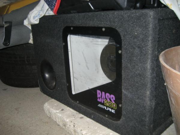

chci vymenit v kufru subik, budu tam davat od kamose kamose osvedcenej Alpine SWR-254A kterej mu hraje super, ma ho v ozvucnici, ale ta se mi bohuzel nevejde do kufru a potrebuju ji predelat asi na dost netypicky rozmery jelikoz jde o kufr kabria. da se nekde zjistit nejaka litraz ozvucnice pro tento repracek? jestli jsou nejak pevne dany pomery stran atd?

tak sem koukal na netu na obrazky :-D a je to ted v bandpassu s jednim natrubkem

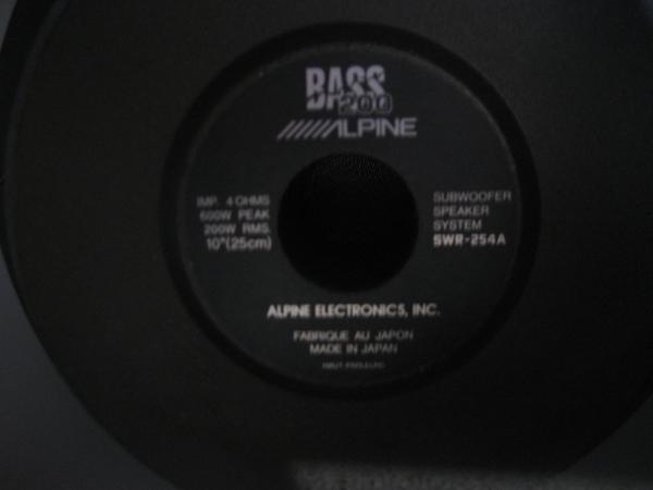

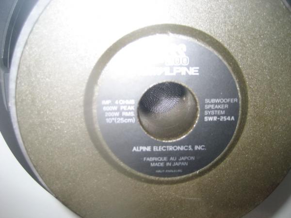

o 24.11.2007, 14:01 | hanzi
hm, tak asi tam zadny pouzitelny informace nejsou... vyfotil jsem to ale asi je to naprd
o 24.11.2007, 14:02 | hanzi
foto1
foto k příspěvku  od hanzi
o 24.11.2007, 14:03 | hanzi
foto2
foto3

tak jestli by stacilo tohle?
