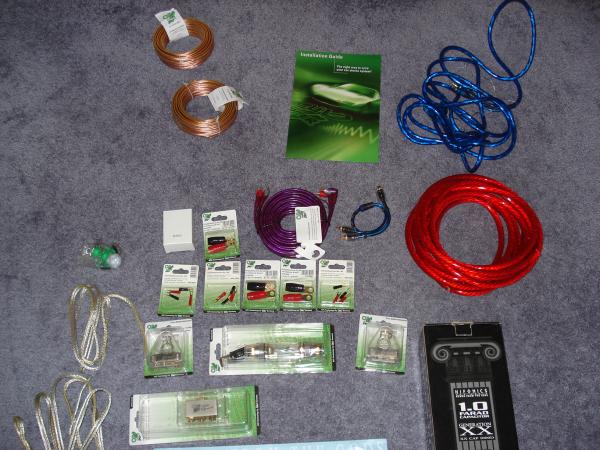

o 19.11.2007, 17:18 | mk VII
Deaf.as.a.post : nevim to mi bylo doporuceno ze je to dobra znacka a jsou dostcujici!? tak nevim
o 19.11.2007, 17:20 | mk VII | Upraveno: 2007-11-19 17:21:24
myslite ze je to nedostacujici??
ty mali jsou na vyhybky k predním kompum
foto k příspěvku  od mk VII
o 19.11.2007, 17:23 | mk VII
a zadnim teda a k zesiku
a ty velky dam na ukostrenmi

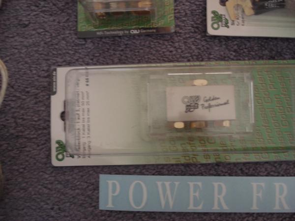

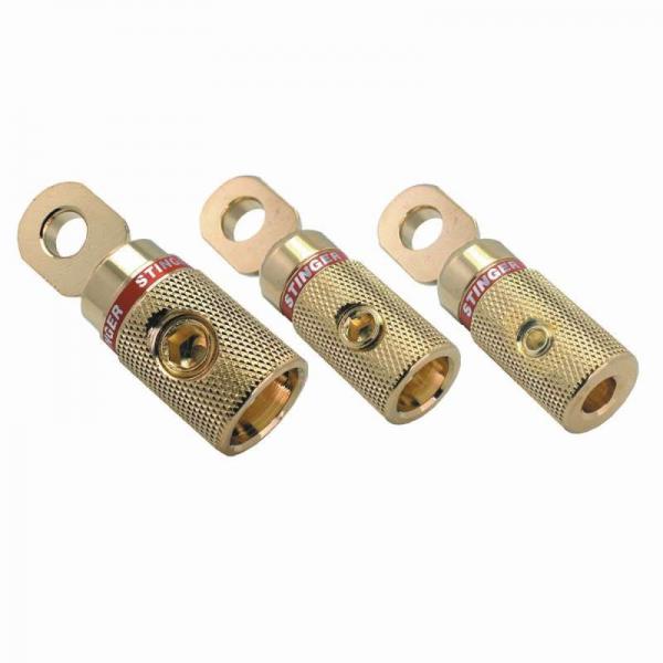

o 19.11.2007, 17:41 | Deaf.as.a.post
mk VII: Na vyhybku, pokud nebude videt, bych zadny ocka nedaval. Je tam zbytecne dalsi prechod navic. Proste kabel primo na vyhybku. Co se tyce tech ocek na napajeci a ukostrovaci kabely - mno dostacujici sou, ale ja osobne bych k takove sestave volil masivni terminaly, bud levnejsi Sinus live za 90,- Kc za kus nebo drazsi napr. Stinger asi 240,- Kc za kus na eshopech. Muj nazor je, ze kdyz se ten masivni terminal na kabel navlece jak rukavice na ruku tak ten spoj je proste lepsi, nez kdyz je ten spoj jen okolo, jak by tomu bylo u tech tvych ocek.

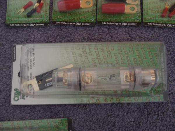

mkVII: Očka na kapík a na 35qmm kabel bohatě dostačující, k vidličkám do výhybek je to na tobě, nemusíš je tam dávat. Dle mě to ale skoro žádnej rozdíl nebude. Ostatní věci jsou velice kvalitní, žádný obyčejný! Pouzdro i distribučák jsou platinovaný. Snažil sem se dostat do tvé požadované ceny, pokud chceš masivní očka, neni problém.. Ale sečti si to, jako psal Deaf.as.a.post.

mk VII: Protoze mas bateriovy svorky a distribucni blok, tak mi ty ocka nak nesedi. Ale nerikam ze nejsou dostacujici. Osobne bych koupil ty masivni, mel bych lepsi pocit :-) Signaly neznam, ale k te sestave by nebyly vhodnejsi jiny? Ted kdyz koukam co tam vlastne presne budes mit, tak mne to prijde nevyrovnany, sestava za vic jak 50tisic a na montaznim matrosu setris? :-) Jak mas reseny napajeni 2x35qmm plus a 2x35qmm minus??
