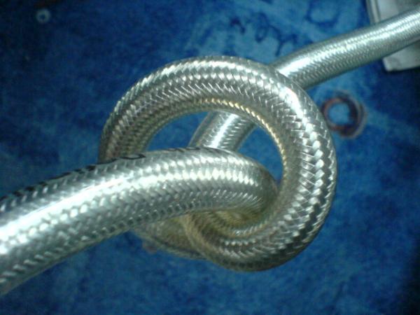

Nejsem prodejce, ale mám 50ku Audiobahn za 330,-/m
foto k příspěvku  od m.j.
