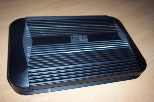

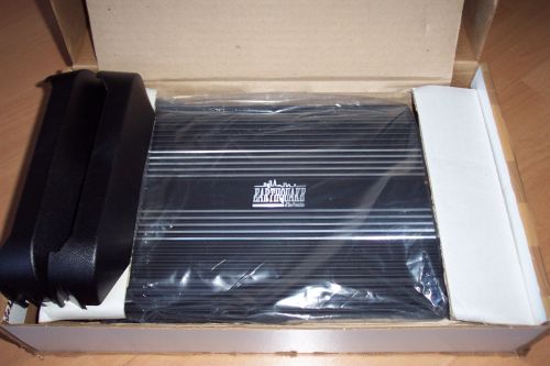

fredy tak mám toto /mail/ ah oj, na autohificlubu jsem koukal, ze shanis zesik na XT3. Mel bych tu Earthquake PH-D2. Výroba amerika, výkon 1150W RMS na 4 ohmy, 2000W RMS na 2 ohmy. Na nejakych US forech jsem se docetl, ze je schopny hrat az do zateze 0,6 ohm. Zkresleni 0,016%, Damping faktor vice nez 200. Stav jako novy, bez skrabanecku
13.11.2007, 19:04 |
fredy a tady je foto

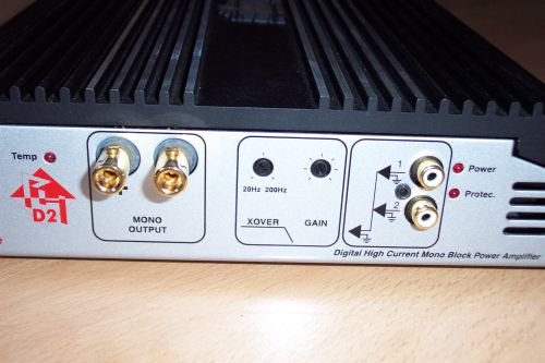

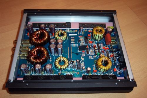

2000 W a 60 A pojistka a odber proudu 55A???
14.11.2007, 09:40 |
fredy dobře špatně?
Se divam ze to asi nema subsonic filter, coz si myslim ze je na monobloku skoda nemit. Podle tech amper bych mu tipl tak 500 - 600 W rms.
14.11.2007, 10:48 |
fredy no a proč teda píšou takové věci??? tak to by chtělo jedině změřit
protoze papir snese vsechno :-) treba (a asi budou) sou ty hodnoty maximalni, neni tam uvedeno podle jake normy a pri kolika voltech to je zmereny. Ten muj odhad nemusi bejt spravnej, ale mrkni na udaje jinych kvalitnich "nekecajicich" vyrobcu a uvidis ze 60 A pojistky na digitalnich zesilovacich maj asi 600 W rms ale treba se pletu, pockej co reknou ostatni, ale myslim ze pokud to ma byt 2000 w rms, tak je to uplne out hodnota.
14.11.2007, 12:49 |
fredy pička, tak to vám se nebudu psát ani cenovku za kolk to bylo....
bohuzel ma Earthquake jen na papire takove hodnoty :-(
je to takova ameriko-china a uvadi hodnoty v max ne rms
woofry treba spatne zpracovani videl jsem na vlatni oci
ale my sme zvedavi :-)) za kolik?
takze ted uz asi vis, ze ten woofer neprekrmujes, ale naopak ze mas zesilovac ve zkresleni, osobne bych tomu radej moc nedaval at ten sub zbytecne nezk..azis
