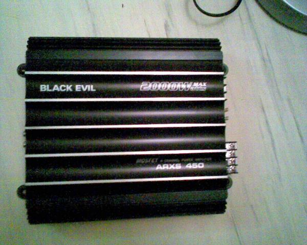

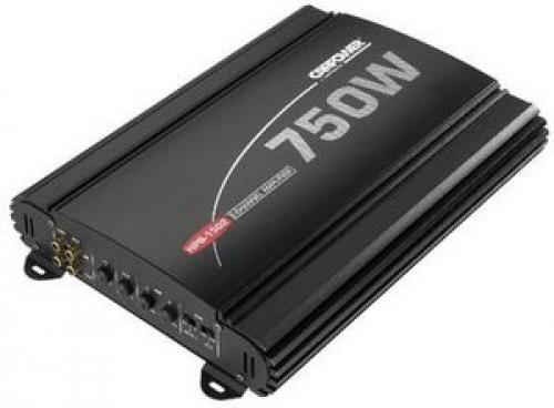

mám zesík mosfet 4kanál 2000W.
Poradí mi někdo jaký repro je pro něj nejideálnější?
Kolika Wattový a jaký subwofer zapojený přes můstek(1000W)nebo i normájně?

nejsem si jistej ze zrovna tenhle zesik po zmereni by mel 2000W na SW bych poridil 2 kanal a tam ho zapojil do mustku tohle bych nechal jen na repro ale nejdriv bych ho nechal premerit a pak podle skutecnych hodnot neco vybiral protoze ta znacka nemluvi zrovna za to ze by tech 2000W melo bejt real...

Mozná by si to chtělo uvědomit, že ten zesik muže mit cca 45 RMS na kanal(odhadem). 2000W zapomen :-) A Secory a Sharky s takovymi vykony, no, chce se to koukat na RMS vykon a ne na pochybne PMPO atd ...

vidlak: jestli ti pride ze to hraje stejne prez radio jak prez zesik tak ten zesik ma real tak 100W takze nejlepsi rada jako v prispevku pod tebou zní koupit novej zesik a budes spokojenejsi :-)) ted má kája na ahifi v akci ty carpoweri jestli to teda uz nevyprodal to je kvalita znacka a za tu cenu by ses urcite nezlobil [ Link ]

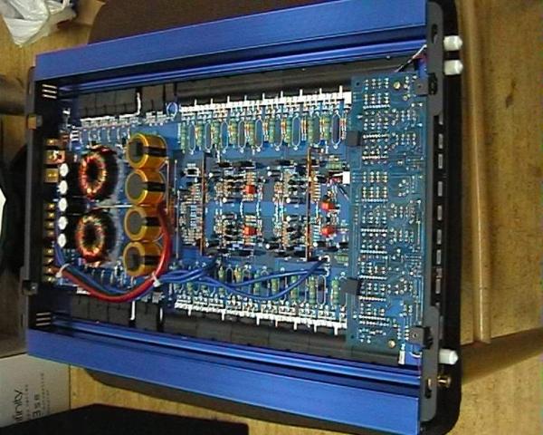

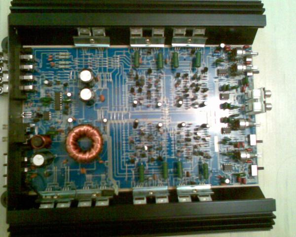

2 widlák: zkus ten zesík rozdelat a nafotit vnitřnosti, to by mohlo taky něco napovědět :-)

jj asi 2x25A dle fota a pokud ano tak ma dle mne 4x75RMS
o 13.11.2007, 12:41 | Pavel 528
jiz podle oznaceni odpovida vykon..o))
ARXS450 tedy 4x50..o))))

Každopádně výkon kolem těch 50 watíků maximálně.ale raději to neotvírej,bo na tebe vykoukne plošňák z kalkulačky a to by nebyl hezkej pohled...

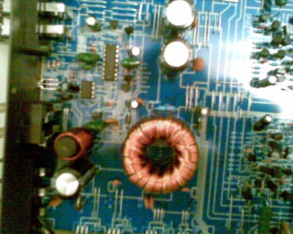

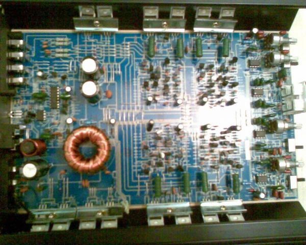

o 17.11.2007, 18:34 | widlák85
pojistky sou tam 2x20A

o 17.11.2007, 18:47 | widlák85
foto k příspěvku  od widlák85
o 17.11.2007, 18:48 | widlák85

tak to urcite nemá 2kW ...bohuzel... =o)
...tady napriklad tenhle 4-kanal umí 1800 Watt max! Je stabil do 1ohmu.
Tak si muzes porovnat vnutorni stavbu,jo a ma 150-ku externí poistku! :

Tak podle těch pojistek je to tak 50 W RMS na kanál, takže pokud chceš dva kanály zmůstkovat na SW, dívej se po něčem se zatižitelností tak 150W RMS. A ten nápis 2000W přelep nějakou humornější nálepkou, třeba až vyrostu tak budu BRAX :-))
Za koliks to koupil? Na ebay jsem to našel i za 20 Euro.
o 18.11.2007, 20:07 | widlák85
koupil sem to za tu cenu kolik by to melo mít wattů taže za 2000kč.Na inzerát v tuning-magazínu.Jelikož se v těhle věcech neviznám,tak mě nenapadlo,že to bude takový šméčko.Sice ste mě nepotěšili,ale moc díky.Asi pujde do koše.Už mám objednaný tohle.• zapojení: 2/1 kanály

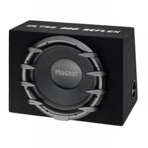

záleží mi hlavně na ceně tohle by byla další možnost když tubu ne,tak poradte co bude lepší.
MAGNAT ULTRA 300 reflex ,600W/300W rms,průměr 30cm,20-500Hz,citlivost 95 db.

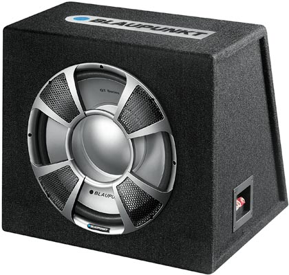

NEBO TOHLE
blaupunkt GTB 1200,750W/250W rms.průměr 30cm,35-500Hz,91db

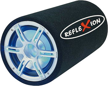

Reflexion XT12 , 500W/250W RMS, průměr repra 30cm, frekvence 22-180Hz, citlivost 95dB,osvětleno modrými LED 12V, rozměry 470x335x335 , sada popruhů na uchycení k podlaze,4 Ohmy

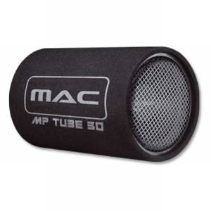

Mac Audio MP TUBE 30 , 480W /240WRMS, průměr repra 30cm, 20-200Hz, citlivost 91 dB, sada popruhů k uchycení k podlaze, rozměry 330x495mm, 4 Ohmy

jezis dej ty tuby pric!!! Kup toho Magnata a budes vysmatej a taky usetris misto v kufru... ale pokud nemas tolik penez,neboj se i toho blaupunktu...
