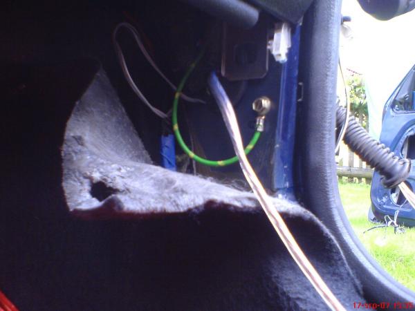

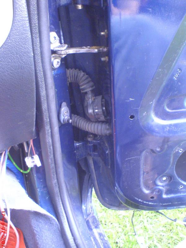

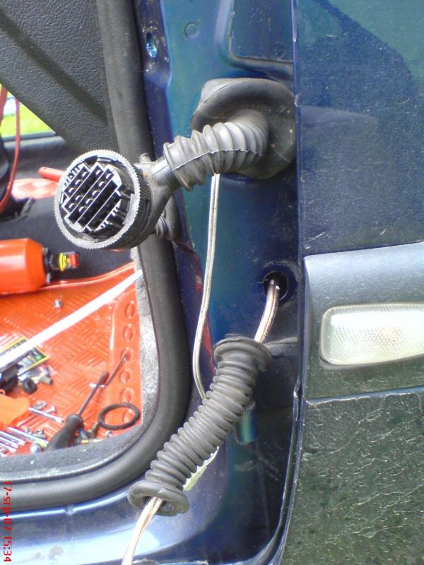

Když tam máš konektory a nejsou plně obsazené tak tam kde je volné místo to vyvrtat a protáhnout tamtudy, pokud máš konektory v origo průchodce plné, tak jedině vyvrtat novou, jak do dveří, tak do auta a dát tam gumu jako je na origo.
Zde byl blbej konektor, tak se musela vyvrtat nová průchodka
foto k příspěvku  od Fridom
o 12.11.2007, 12:48 | Fridom
o 12.11.2007, 12:49 | Fridom
o 12.11.2007, 13:14 | Lukasino
Tohle je asi nejlepsi a nakonec i nejrychlejsi reseni, podle me :)

o 12.11.2007, 17:23 | Fridom
Tak novou průchodku, viz foto :o )

o 12.11.2007, 17:42 | Fridom
ty konektory co jsem dal fotky, tak taky nám dalo zabrat je vůbec rozhodit od sebe, ale stejně to bylo na prd, tak že se udělala nová průchodka, nic jiného ti stejně nezbejvá :o ))
