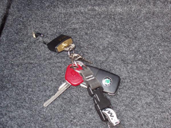

já mám 2- tou podlahu a spodní desku mám s dřevotřísky síla 18mm a vzhledem k tomu, že je po celem kufru od kraje do kraje, tak ji nebylo třeba nijak fixovat
taky ji fixovat nechci, protože tama chodím k rezervě
jinak v předchozím autě jsem ji měl fixovanou zámkem, který zároveň sloužil proti případným nenechavcům
foto k příspěvku  od ivls
o 11.11.2007, 18:33 | ivls
využil jsem očka na uchycení sítě v kufru

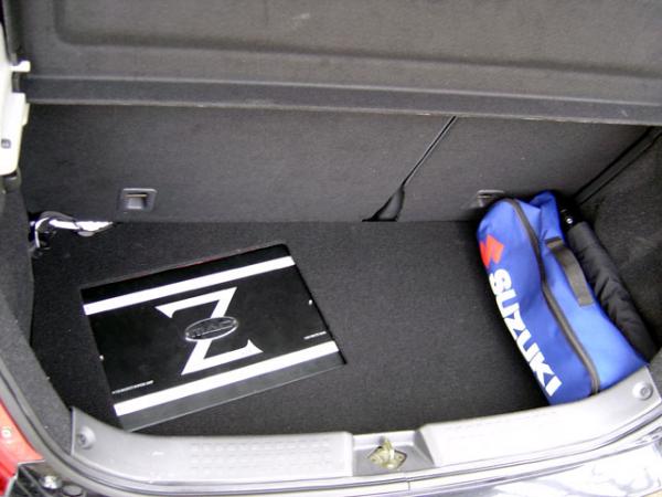

Konecne sa mi podarilo ju dokoncit. Takto vyzera dvojita podlaha v Swifte. Co vy na to?

o 09.12.2007, 16:47 | mamut
mne se to libi moc fakt pekna prace

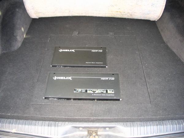

ja to mam takhle, zatim jeste porad ne uplne dokonale dodelano :(( ale zadnou kritiku nechci slyset :))))

o 09.12.2007, 23:11 | Deaf.as.a.post
michal_smsmsm: to je v obyvaku v podlaze? tolik mista mam dohromady po celym aute :-))
