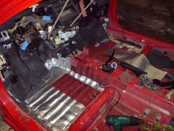

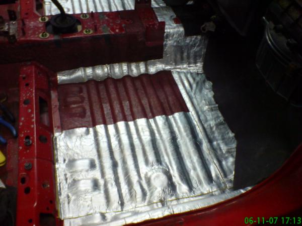

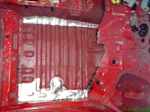

Tak už jsem se do toho taky konečně dal.
Snažím se to dělat trochu poctivě. Ale to musíte posoudit Vy :-)
používám 2mm tecsound ( tímto chci poděkovat Milošovy FBS za jeho dodání) no a ted už jen radte a krytyzujte -snad to snesu...
Topča
foto k příspěvku  od Topča

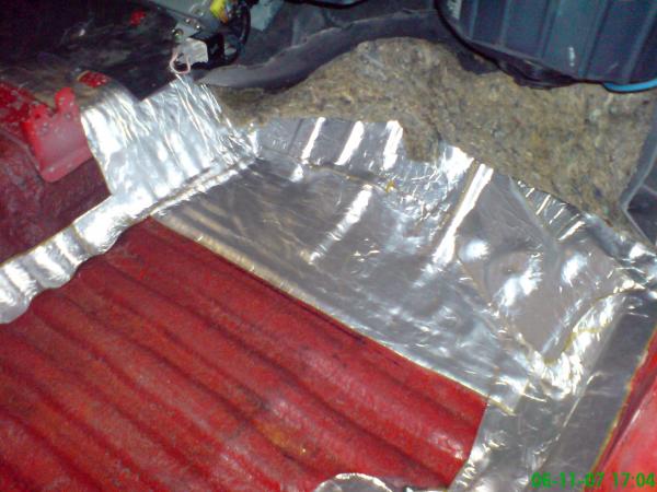

o 11.11.2007, 12:21 | Topča
o 11.11.2007, 12:23 | Topča

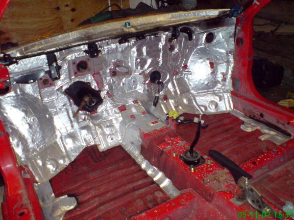

o 11.11.2007, 12:32 | Topča

o 11.11.2007, 14:27 | Marian NZ
Pekna pracicka.

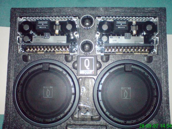

o 11.11.2007, 14:43 | Topča
todle příjde do dveří už se nemůžu dočkat...

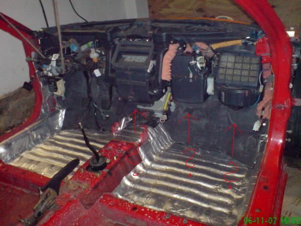

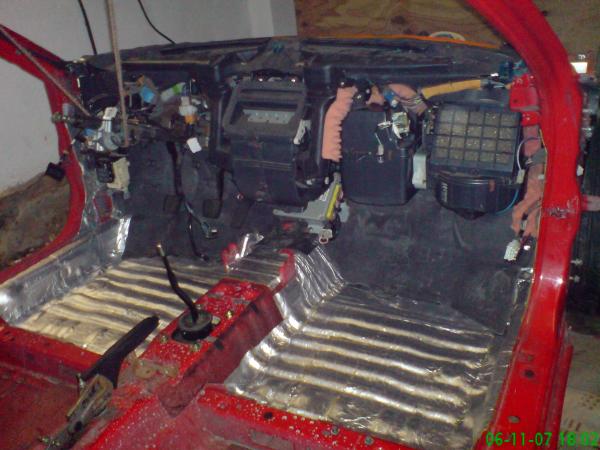

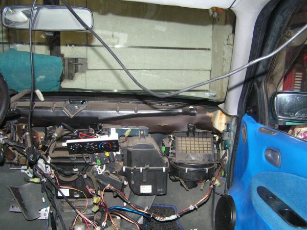

o 11.11.2007, 17:06 | Zephyr
OT: prosím tě na tépředposlední fotce, jak máš to topení.Nevíš náhodou co je které těleso?
foto k příspěvku  od Zephyr
o 11.11.2007, 17:12 | Zephyr
Abys rozumněl proč se ptám :
o 11.11.2007, 18:02 | Topča
uplně v pravo je jen ventilátor s klapkou vnitřního koloběhu
prostřední je radiator klimatizace
a v levo je topení s všemi nastavovacími klapkami
stačí?...
o 11.11.2007, 22:06 | koren
a v tom napravo se drzi kvalitni bordel,doporucuju rozebrat a vycistit
o 11.11.2007, 22:09 | koren
Topca: jo a priprav se na to ze s takhle velkejma vyhybkama se muzes leda vyfotit:-D tzn natahnout jeste jedny kably a nechat je v kufru
o 11.11.2007, 22:21 | Topča
koren nejak nechápu co to meleš za pi*viny
o 12.11.2007, 03:13 | koren
Topča: jednoduse - na takhle velky vyhybky neni ve dverich misto (teda bez rezani apod.)
takze ja jsem to vyresil prichycenim vyhybek hned vedle zesiku v kufru. tim padem je ale potreba natahnout jeste jedny reprokably coz me pekne nakrklo - procpat je treba pruchodkou do dveri u ridice byl 3x vetsi ojeb nez u tech prvnich.
btw jakej je zbytek komponent?
o 12.11.2007, 06:20 | tappaja
Repraky slint... Mam QM 218.61Q, vyhybky obrovsky, ale vzdy jsem nasel misto pod tapecakem, ted je mam obaleny v molitanu a vlozeny to jedny prohlubne, vse v pohode. Pkkud se nevejdou, tak asi bude asi lepsi je nechat nekde pod palubkou, at tahas co nejmin dratu do dveri. A bacha na umisteni, aby se do nich neindukoval nejakej brum.
o 12.11.2007, 11:13 | Topča
koren - už chápu :)))
Tap. -vyhybky budou nějek zabudovány do tapecu tak aby byly vyděl tak hezky vyhybky je škoda schovávat :-)))

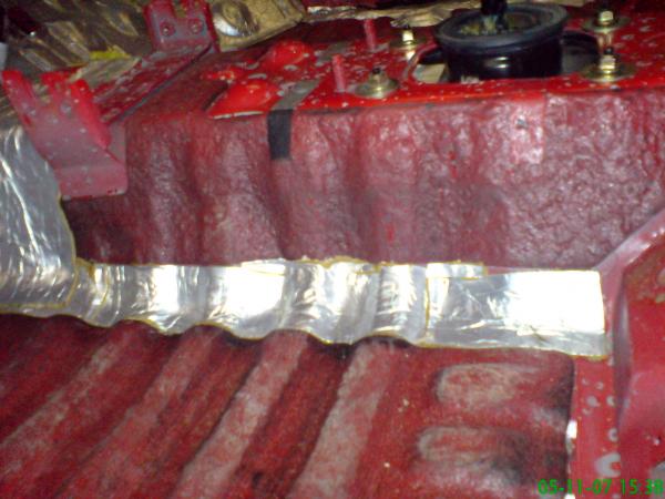

o 12.11.2007, 13:05 | koren
;-) jinak kdybych tohle podstupoval jeste jednou tak spis pouziju tapikomat s nejakou vhodnou izolacni vrstvou.na podlahu jsem daval obyc bez alu a i tak lepsi.ale pravda je ze u mx3 je ta podlaha blato...
o 12.11.2007, 13:08 | koren
Topča: jeste dotaz - to vylepovani rohu uzsim pasem ma nejakej smysl nebo to proste tak vyslo?
o 12.11.2007, 14:03 | Topča
nechával jsem tam původní asfalt tak jsem tam dolepoval mezery aby tam nebyl skok..
o 13.11.2007, 08:34 | Zephyr
Radiátor klimatizace?
Kurňa já tam klimu nemám :-/
Že by příprava na klimu??
o 13.11.2007, 15:10 | Topča
tak to bude asi jen obal použit jako mezikus..
o 13.11.2007, 22:37 | Zephyr
kuwa že bych to rozkuchal a zjistil to?? :-))
o 13.11.2007, 23:03 | Topča
stačí se podívat z motoráku jestli tam jsou dva vývody nad sebou u nádobky s aktyvním uhlím
o 14.11.2007, 00:52 | Zephyr
tak ty tam nejsou.Je tam záslepka a tou mám prtažený 50 kábl pro zesík :-)
o 14.11.2007, 09:11 | Topča
pošli me prosím víc foto tvé majdy na mejl diky
o 14.11.2007, 12:02 | Zephyr
hehe to není MX3.
Je to KIA Sephia. V podstatě je to 323 sedan vyráběný v korei.I motor to má B5 :-)
