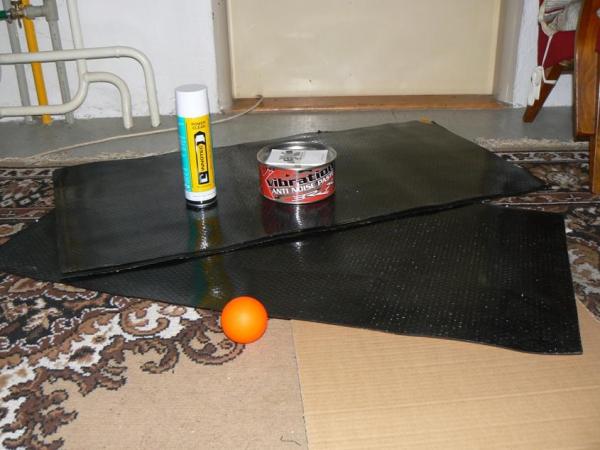

foto k příspěvku  od Dave1984

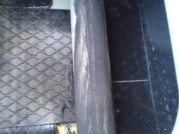

o 10.11.2007, 17:46 | Dave1984 | Upraveno: 2007-11-10 17:52:50
Brax

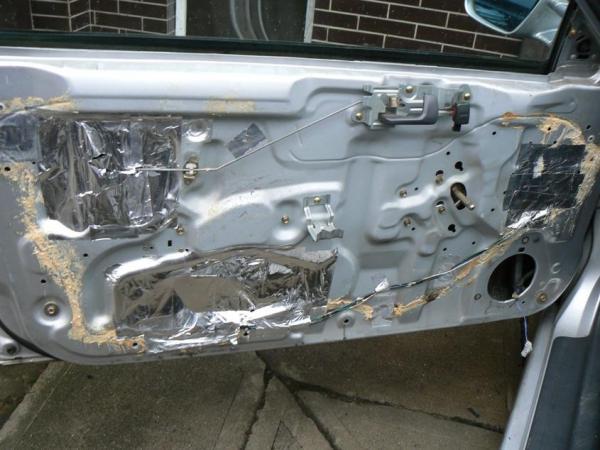

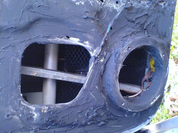

o 10.11.2007, 17:54 | Dave1984
TBP pásy

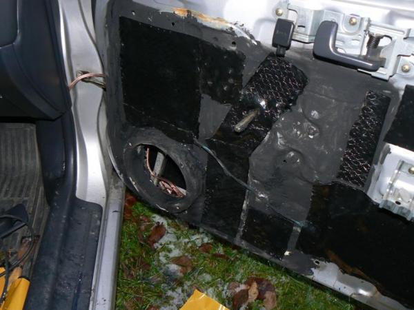

o 10.11.2007, 17:56 | Dave1984
Brax + TBP hlavní namáhaná část

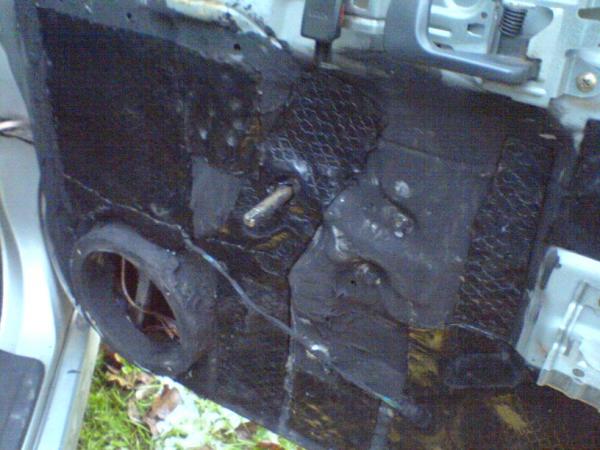

o 10.11.2007, 17:59 | Dave1984
celé dveře...nejlepší by bylo celé ty dveře potáhnout TBP, ale bohužel mi nezbyly, tak aspoń ty nejslabší místa jsou zesíleny a je to rozdíl :-)

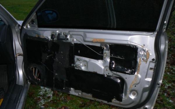

o 10.11.2007, 18:01 | Dave1984
a takhle nějak vypadají neupravené dveře Honda Civic 6.generace :-)))

o 10.11.2007, 19:01 | sikula
Vypadá to dobře ale ty díry by to chtělo zakrýt něčím pevnějším (překližka,plech...) bitumen v létě strašně změkne .
o 10.11.2007, 19:26 | Dave1984
to nejde vidět, ale přes ty díry jsou většinou dvě přes sebe :-) ale i tak ještě asi koupím a přejedu celé dveře tím :-))
o 10.11.2007, 19:45 | sikula
Jo to máš napsany nazačátku taky jsem tak měl jednu menší díru přelepenou dvakrát a v létě když na dveře zasvítílo tak to bylo strašně měky. Ještě by šlo na to TBP dát vrstu laminátu v místech kde jsou ty díry a na to ještě TBP pak by to bylo super.
o 10.11.2007, 19:50 | Dave1984
nebo mi ještě zbylo trochu braxu, že bych to pomazal, jak to ztvrdne, tak by to mělo být pevný..
o 10.11.2007, 20:02 | sikula
Jo to mě taky napadlo ja to zkoušel na Tecsound a na alu. to nadrží na TBP nevím zkus to a uvidíš možná by to chtělo ho zdrsnit pak napiš jak to dopadlo.
