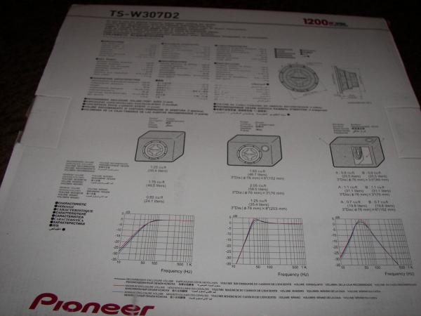

Zdravím všechny... prosím o radu jakou bednu si vyrobit. Na krabici od SW jsou tyto tři, prosím poraďte který tvar by byl nejlepší
foto k příspěvku  od Skylinee

o 06.11.2007, 22:29 | wattman
..nevim,co poslouchas,ale bud 30L zavřenku,nebo 50L s BR 100*200mm.
o 06.11.2007, 22:31 | Skylinee
no poslouchám tak nějak vše...s tim bassreflexem by to šlo moc dík

jo a ještě na co je ta třetí bedna?
o 06.11.2007, 22:51 | coltik | Upraveno: 2007-11-06 22:54:07
třetí je bandpass=klon uzavřenky a basreflexu :o) ....já bych se ale přikláněl k basreflexu

o 08.11.2007, 15:09 | jao01
Tak vyrobca udava cisty vnutorny obiem 48l natrubok priemer 7,6cm a dlzka 15cm mam presne teto subwoofer a benu som si dal vyrobit z MDF a hra to dost dobre takze priemer 10cm neodporucam mal som aj staršiu verziu 306C v uzavretej 36L bedni a v basreflexe sa mi paci viac. Ten subwoofer je za tu cenu dost dobry ma mi doist novy zosilovac helix db 1000.1 potom ti dam vediet ako to hra teraz som ho mal na Mac Audiu Z2200 a hral super ale pocul som ho natom helixe a neda sa to porovnat.

o 09.11.2007, 09:37 | jao01
Tak ja som sa radsej drzal pokynov vyrobcu raz som ich nedodrzal a vysledok bol dost onicom aj ked je pravda ze Pioneer udava 3 druhi ozvučníc a pre kazdu 3 litraže minimálnu, maximálnu a odporučanu, tak sa tam da viac experimentovat. Ako som pisal ja mam vnutorny obiem 48l po odpocitani objemu repraku a basreflexu a hraje to skvele na tu cenu ja som reprak kupil za 2700sk uplne novy. Ja som ich uz tiez par známym namontoval a su spokojny.
