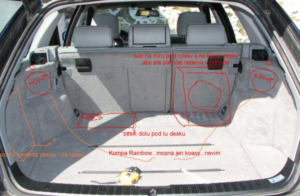

o 06.11.2007, 19:57 | whiskadelic
Dávali by jste do kufru - místo origo koaxu zase koaxialy , nebo radsi kompa stejne znacky? Nevim kam vejsky.
Problem je, ze jsou natoceny do kufru. Jestli ma cenu vubec davat penize za kompa.
zesik bude audison lrx 4.300, vepredu jsou Rainbow sax, sub bude AudioSystem, nebo mb quard, nebo u-dimension. Jeste nevim..neco do 14l
foto k příspěvku  od whiskadelic
o 06.11.2007, 20:02 | Ricci
Ja som v combiku zadne repro velmi rychlo odpojil a nakoniec aj vyhodil, podstatne je, aby to hralo dobre vpredu a maju z toho zazitok aj ti vzadu...

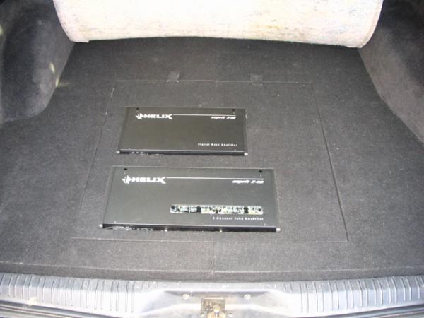

o 06.11.2007, 22:09 | bmw.525i
zesíky v prostoru nad rezervou...
foto k příspěvku  od bmw.525i

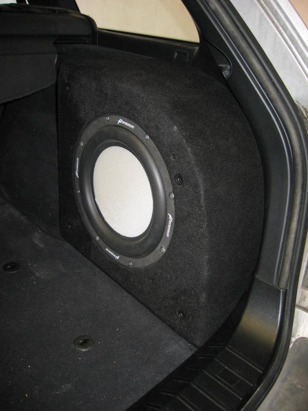

o 06.11.2007, 22:12 | bmw.525i
woofer, closed cca 12 l

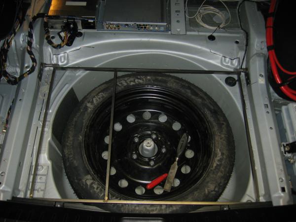

o 06.11.2007, 22:15 | bmw.525i
rack pro zesíky...

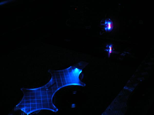

o 07.11.2007, 20:18 | bastr
sory za foto foceno mda
foto k příspěvku  od bastr
o 08.11.2007, 11:54 | michal_smsmsm (A)
ja to mam takhle... sub bude do vysky rolety pres celou zadni sirku sedacek... az ho nekdo udela: no money, no fun
foto k příspěvku  od michal_smsmsm

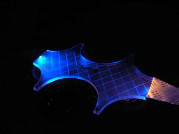

o 08.11.2007, 16:50 | bastr
