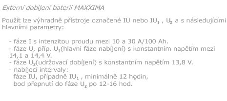

Exide maxxima je pokud se nepletu suchá baterie která by se měla dobíjet konstantním napětím 13.8, protoze při nabíjením větším napětím může dojít k razantnímu snížení doby životnosti nebo dokonce ke zničení.

Já takovou nabíječku mám, a používám ji na nabíjení své stinger sp2150. V návodu temer u všech těchto typu baterek je jasně napsáno ze baterie by se měla dobíjet napětím mezi 13,4 - 13,8. Ideální je vždy 13,8. Krátkodobě je možné dobíjet napětím do 15voltů. Při nepoužívání baterie na více jak 3 měsíce se doporučuje dobíjet proudem o velikosti kolem 50mA - 150mA pokud se nepletu
