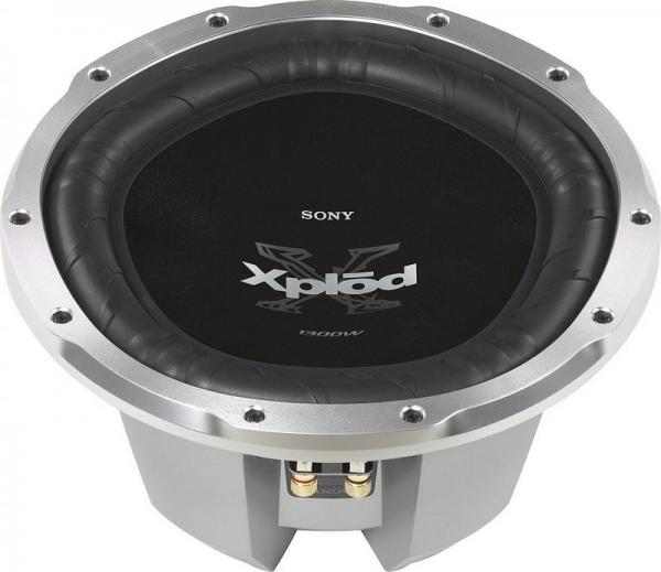

prosim poradte mi. Pisu sem uz po 3. a jeste mi nikdo neporadil. jaky zesilovac mam pouzit na tento sw.
je to SONY XS-L124P5B
Výkon RMS: 380 Watt
Výkon Max.: 1300 Watt
Impedance: 4 Ohm
Citlivost: 89 dB
Frekvenční rozsah: 18 - 2000 Hz
Fs: 24,8 Hz
Qts: 0,37
Vas: 86,7 l
Xmax: 5,7 mm
(hlavne mne zajima jak vykony zesilovac pouzit)
predem dik

o 28.10.2007, 19:44 | kottitko | Upraveno: 2007-10-28 19:45:32
a nechci bazarovy
mne se nejak zamlouva tento
CARPOWER HPB-1502
Výkon RMS (4 Ohm): 2 x 175 / 1 x 500 Watt
Výkon RMS (2 Ohm): 2 x 250 Watt
Výkon Max. (4 Ohm): 1 x 750 Watt
Frekvenční rozsah: 20 - 20000 Hz
Harmonické zkreslení (THD): 0,2 %
Odstup signál/šum: 89 dB
Vstupní citlivost : 0,4 - 4 V
Dolní pásmová propust (LPF): 40 - 300 Hz
Horní pásmová propust (HPF): 40 - 500 Hz
ale abych s nim treba nespalil civku
o 28.10.2007, 20:03 | ivls
toho se neboj
lepší je mít zesilovač silnější než měnič
slabším zesilovaček odpálíš měnič jednodušeji, než naopak, protože nemá nad měničem kontrolu a vzniká zkreslení
kdežto silnější zesilovaš má větší kontrolu a je to v pohodě - akorát si nastavíš uměrně gain
o 28.10.2007, 20:24 | Prady
proč by jsi ho měl spálit? tenhle sony má opravdu realnej výkon tak 300-350W rms. a HPB 1502 má v můstku realnej výkon naměřenej 333W rms. takže pro tenhle SW je ideální

o 29.10.2007, 09:41 | jdoizo
prady: sw můžeš zničit i desetinou výkonu, co má sw psaný :-)
o 29.10.2007, 10:19 | jao01
Z lacnejších HPB-1502 alebo MAC AUDIO Z2200.
o 29.10.2007, 11:42 | CarMedia.cz
osobně bych dal spíše než HPB 1502 o třídu vyšší Power 2/250 s příkonem 400W RMS v můstku. Pokud chceš vědět víc o těchto SW, ozvi se Mr.Maxximovi. Používá Sony i na dB Drag atd.. každopádně má přehled o ideálních ozvučnicích, jakým příkonem to vybudit atd..

o 29.10.2007, 17:01 | kottitko
já jsem právě četl že reproduktor potřebuje cca. polovinu výkonu zesilovače aby hrál plně v celém pásmu. Je to pravda????
o 29.10.2007, 18:17 | Prady
jdoizo: já vim, že de spálit woofer uplně bez problému, ale divil sem se tomu proč by ho měl spálit zrovna HPB 1502kou když je pro ten SW ideální
o 30.10.2007, 08:39 | CarMedia.cz
to kottitko: Neřekl bych, že 1502 je ideální.. 333W RMS není dle mého názoru ideální příkon.. zprávně by měl zes dát 400-420W RMS, díky nastavování, aby nemusel být gain na 100%. Další důležitý je damping faktor, který HPB nemá zrovna oslnivý..
