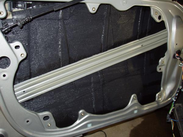

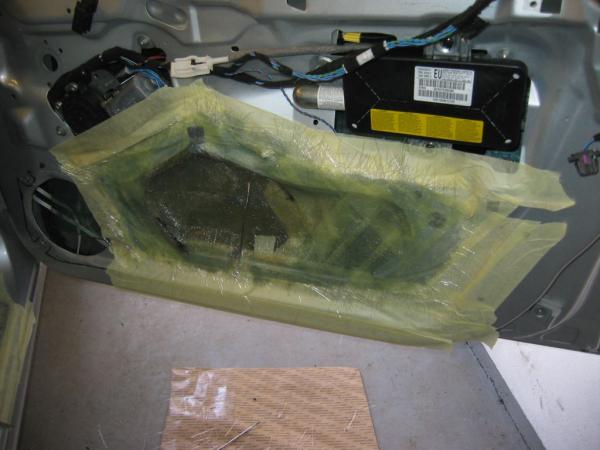

když jsem dělal oktu 1-čku, tak jsem tlumil dynamatem extreme - díry jsem jenom přelepil třeba ve 2 vrstvách - ted bych díry zadělal něčím pevným - třeba nanýtovat plech a přetlumit tlumením, pod ten plech něco dát proti rezonancím - třeba taky kousky tlumení, nebo to podmáznout silikonem
ted jsem ve 2-ce oktě dělal s jiným materialem - bitumenové pláty sinus live, brax pasta a dynamat extreme
hlavně dobře udělej kroužek po středobas - osvědčený material je mdf-ka at je reproduktor dobře upevněn na plech
foto k příspěvku  od ivls
o 28.10.2007, 19:17 | ivls

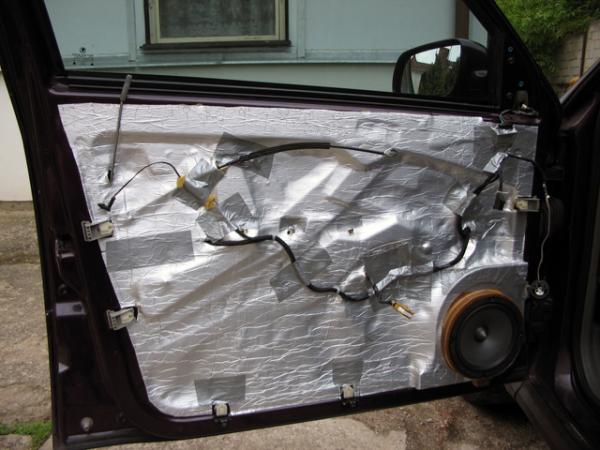

o 28.10.2007, 19:20 | ivls

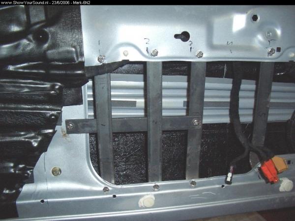

o 28.10.2007, 19:45 | martan01
foto k příspěvku  od martan01

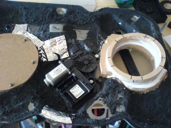

o 28.10.2007, 19:46 | martan01

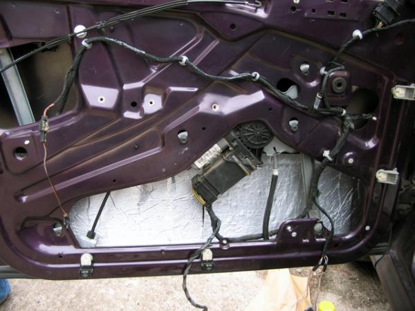

o 03.01.2008, 20:32 | nuchtala
foto k příspěvku  od nuchtala
o 03.01.2008, 20:34 | nuchtala | Upraveno: 2008-01-03 20:39:47
o 03.01.2008, 20:48 | nuchtala
Stačila tabule tappajomatu 1 x 2 m a pár starých pramenů... :-))
