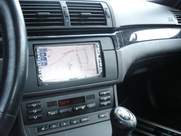

Ahoj všem. Prosím o radu. Chci koupit do mého auta BMW E46 2DIN autorádio, ale bohužel mě trápí dvě věci. Zkouším sehnat rámeček (adaptér) pro 2DIN rádio do E46, ale nikde nic... :-( už jsem vážně zoufalý. Nevíte kde by se to dalo sehnat? Viz. foto...

mybimmer.net paradni ramecky
ale pozor 2DIN radio se tam nevejde, musi se rezat ventilace. bez na e46fanatics.com do fora a dej hledat double din
