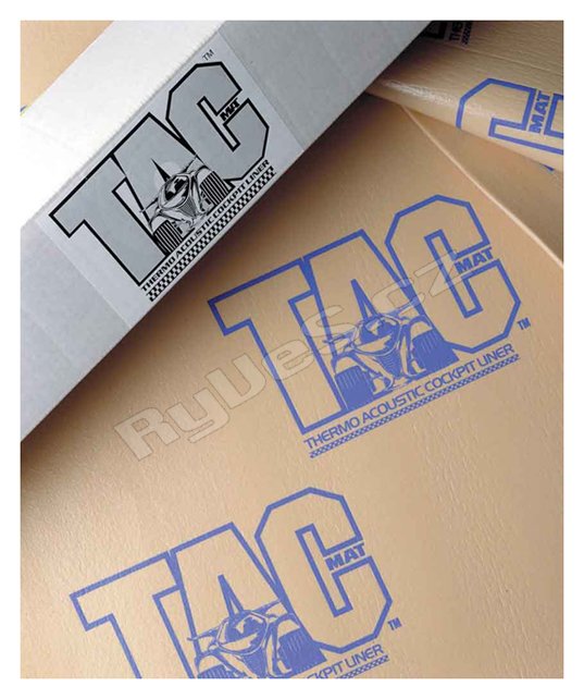

o 24.10.2007, 12:07 | Fridom
Výrobce: Dynamat
Typ: TAC MAT
Specifikace:
Osahuje jeden kus TacMatu o velikosti 81,3 x 137,2cm pro použití na stropech, podlahách, upravených plochách, uvnitř čalounění, reprobeden či uvnitř dveřních sloupků.
TacMat využívá vědecké postupy na to, aby přemohl dvě nepříjemnosti, které ničí vaši pohodu při řízení: hluk a horko. Stejná technologie využívaná u leteckého materiálu dává TacMatu izolační vlastnosti lepší než laminát. TacMat má navíc lepší vlastnosti omezující vstup hluku, než jakékoliv jiné materiály, které jsou 10x težší! Termo-akustický materiál využívaný pro pilotní kabiny je schválený DOT FMVSS 302 a splňuje požadavky americké federální letecké regulace (Federal Aviation Regulations). TacMat používá unikátní technologii, která zabraňuje jakkoliv hlasitému zvuku vniknout do interiéru vašeho vozu.
Tento materiál mi byl doporučen že by měl bejt jeden z nej. proti hluku z venčí, prodejce to má vyskoušené, prej :)
foto k příspěvku  od Fridom
