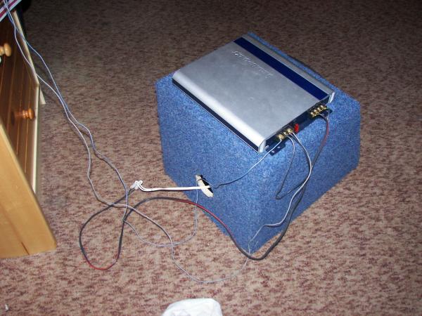

o 22.10.2007, 15:45 | Skylinee
je to v téhle doma udělané bedně...moc tomu ale nerozumím(síla kabelů atd.) poraďte co vylepšit aby to hrálo líp..
foto k příspěvku  od Skylinee
o 22.10.2007, 15:48 | Skylinee
ale ten zesilovač co doporučuješ tak má taky jen 750w a SW je do 1200W

o 22.10.2007, 15:50 | clown
Sky ..
max hodnoty nehrajou ..
pocita se RMS .. ten Carpower ma 500W RMS v mustku, tvuj basak 400W RMS .. coz by mohlo sednout teda pri zapojeni civek do 4 Ohm

o 22.10.2007, 23:56 | ruffrider
no jestli máš i v autě takovýhle tkaničky :-) - tím bych začal. potom ta bedna - má správný (doporučený) objem? A co ta díra v ní co tam lezou ven kabely, nechtělo by to nějaký terminál ( nebo basreflex)? Ten zesilovač se k tomu wooferu nehodí, to pio nebo ten carpower by byly určo lepší, ale je to otázka peněz, když si tady na foru hodíš inzerát na lepší zes tak se ti určitě brzo někdo ozve. Jinak by bylo určitě dobré kdyby jsi s přečetl základy autohifi - [ Link ]
