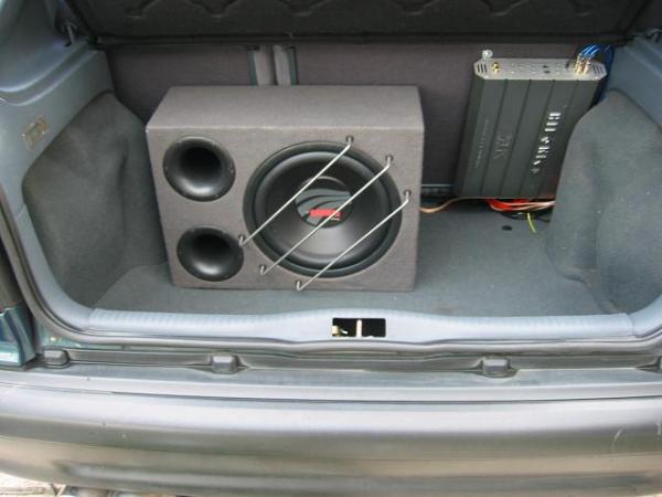

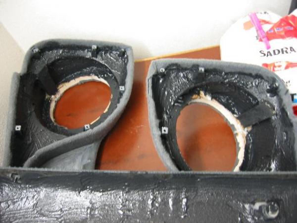

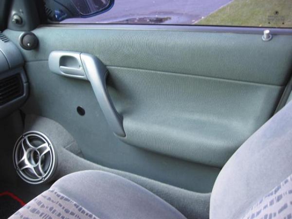

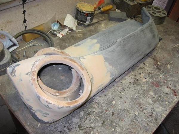

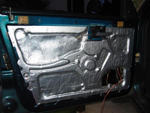

Zdravím vespolek, protoze mi nevyhovovala predchozi instalace prednich komp, ktere byly ulozeny pres mdf krouzky na dvere a hralo to pod nohy, vysky byly totalne na pi*u tak jsem koupil nova kompa opet od Hifonics a trochu si pohral s tapecakem. Prubeh montaze na fotkach:-)

o 20.10.2007, 15:03 | Komba
Ty voe fakt pěkný.Moc se ti to povedlo

Hele čimpak to máš natřený?Já jsem myslel že je to něco jako Brax,ale fakt nevim.

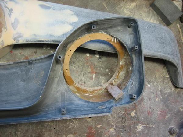

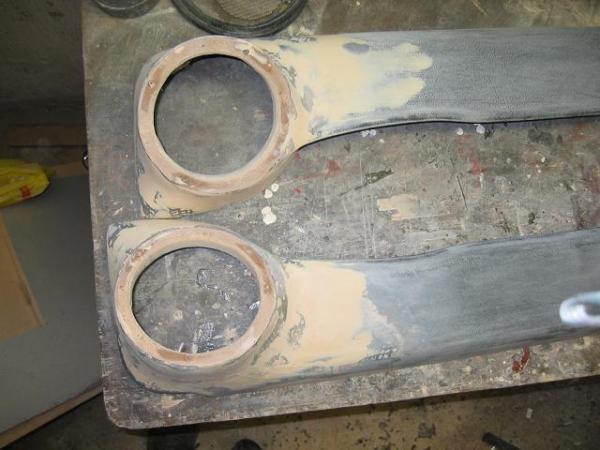

Je to pekné. Tie krúžky pod repro ako vyrezávaš.

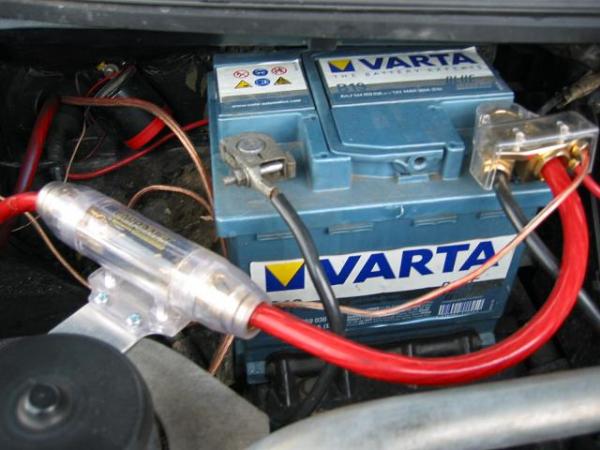

no a chtelo by to taky ukostrit...
plusovej mas koukam min 35ku a na kostru ti vede original 110 nebo 16,coz je o nicem....a po ty 16ce ti jede i cela instalace auta....takze tohle mas spatne.....
o 20.10.2007, 19:40 | Pavel 528
10 nebo 16

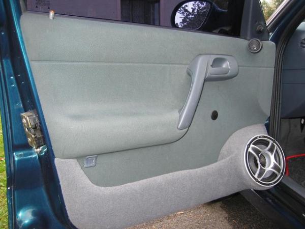

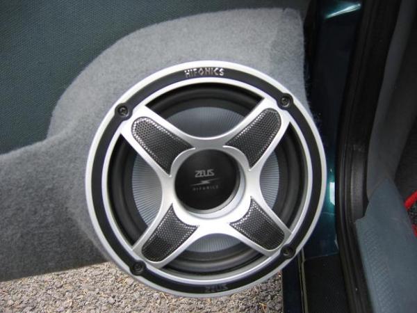

o 20.10.2007, 20:08 | jdoizo
Ano, chtělo by to kostru, takže jako pavel, jen mi moc nesedí směrování výšek , ale proti gustu a prodevení žádný ,,,,,

Můj subjektivní pocit je, že to hraje o 100% líp když to je nasměrované takto nahoru.

Komba: je to brax pasta
scscar: kroužky jsem původně chtěl dělat frézkou, ale MDFka je moc hutná takže to frézka neutáhne takže klasika přímořarou pilkou....

jdoizo: umístění výšek na tapecáku jsem musel zachovat protože tam byly díry od původních výšek. Nechám si poradit: jak bych je měl nasměrovat pro lepší výsledek? Dostal jsem tyto domečky které jsou dost natočené a ještš jedny pro zapuštění, pokud bych použil tyto, výšky by směřovaly o dost víc ke středu auta...

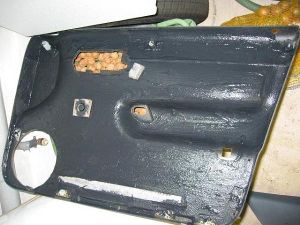

wendys: Jaká byla spotřeba Braxu na ty tapece? Máš to pěkně udělaný.
o 22.10.2007, 20:10 | wendys
Mišell: mel jsem 1,5 kg, natřel jsem nějáky drobnosti v kufru a jinak vsecko tapecaky a ty kapsy...tu pastu fakt doporucuju, skvele se s tim dela a dostanes se na mista kam bys ruzny tlumici desky horko tezko lepil, nebo i kdybys je nalepil tak tam nebudou drzet, napr ten laminat...
o 22.10.2007, 20:21 | Mišell
Dík,koncem měsíce se na to taky chystám. Nanášení asi štětcem co?
o 22.10.2007, 22:55 | wendys
jo, štětec, naředit cca deci teplý vody a poradne rozmichat
