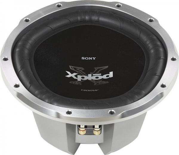

prosim poradte jaky zesilovac pouzit na tento sw, jaky na tento sw mate nazor???
foto k příspěvku  od kottitko
o 19.10.2007, 22:19 | Midi34
co to je přesně za typ?? atd pak ti snad někdo poradí
o 20.10.2007, 09:40 | kottitko
je to SONY XS-L124P5B
Výkon RMS (?): 380 Watt
Výkon Max. (?): 1300 Watt
Impedance (?): 4 Ohm
Citlivost (?): 89 dB
Frekvenční rozsah (?): 18 - 2000 Hz
Rozměr: 300 mm (12")
Fs (?): 24,8 Hz
Qts (?): 0,37
Vas (?): 86,7 l
Xmax (?): 5,7 mm
Objem uzavřené ozvučnice (?): 32,7 l
Ostatní: membrána ze vstřikovaného polypropylenu, magnetický zadní kryt
vic toho nevim
