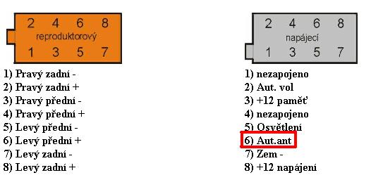

o 18.10.2007, 10:12 | Siggi_z_BA
foto k příspěvku  od Siggi_z_BA

2Siggi_z_BA: dekuju za schéma. Akorat jsem nepobral, proc jsi mi tam vyzbacil sestej pin? Co s nim?

o 19.10.2007, 09:23 | Siggi_z_BA
tu je jeden
o 20.10.2007, 00:15 | Viktor
Diky Siggi :)
