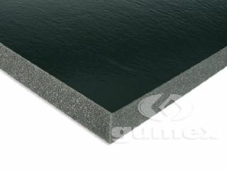

Taky jsem odhlučnoval MX 3 foto bohužel nemám měl jsem komplet interiér venku i palubku všechno polepeny tlumícím materiálem (Tecsound, Brax pasta, Bitumenový plát ADX) a na to protihlukové desky EUROFLEX 120/PU od Gumexu [ Link ]

sikula : desky EUROFLEX 120/PU od Gumexu , hmm zajímavé tlumení, pochopil jsem dobře, že je to proti hluku, že ?
Mno a jak si s tim spokojený ?
o 18.10.2007, 16:05 | sikula
Jo je to proti hluku mám to v celém autě a hluk se snížil téměř na úroven nových aut takže si myslím že je to super.

o 18.10.2007, 20:24 | sikula
Fotky bohužel nemám ale představ si komplet vnitřek auta polepenej tím co je na fotce je to něco jako [ Link ] 2 cm silné na povrchu to má tenoučkou PU folii poměrně dost odolnou a všechny spoje a konce těch desek jsou zalepené lepící páskou tak že se tam nedostane ani kapka vody.

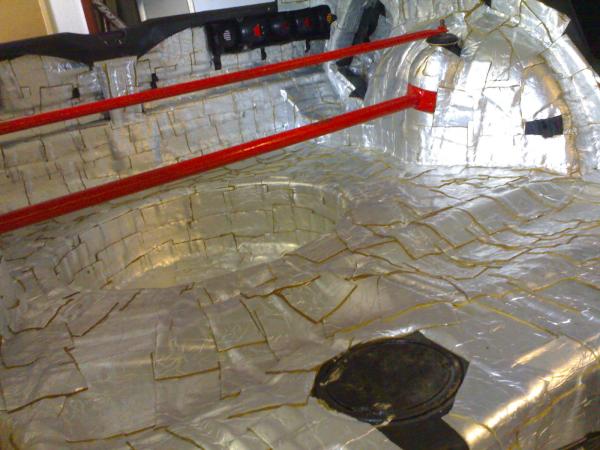

Takhle tlumím VW Scirocco-nejprve kompletně rozdělat,odmastit,a natřít černým matným Alkytonem a navrch pak 3MM tescosound s ALU nastříhaný na malé kousky.Jo a vatelín a tlumící rouno bych být tebou nepoužíval,hodně táhnou vodu a ta voda se v nich drží...

o 19.10.2007, 14:41 | Topča
proč si to stříhal na mali kousky ... vypadá to hrozne :-( ale snad víš co děláš u nikoho jsem to ještě neviděl..
o 21.10.2007, 18:10 | Midi34
teorie tvrdí že ty malý kousky jsou lepší -zajímal by mě praktickej výsledek -pak dej vědět dík

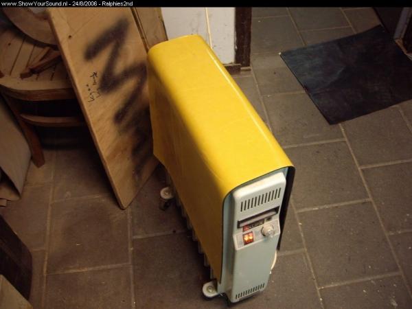

Já sem použil na autě 3m tohoto [ Link ]
metr čtvereční toho stojí 620Kč tak to není taková vražda. A hlavně to funguje jako tepelná izolace, což u mě bylo žádoucí.

o 22.10.2007, 12:49 | alibaba
kafka:to nejsou puzzle ale nastříhané kousky (asi 10x10cm) tescosoundu,co se překrývají.Když nalepíš velkou desku čehokoliv,tak hrozí odlepení a ještě k tomu ji moc dobře neprohřeješ.Asi tak nějak.

o 27.10.2007, 19:16 | alibaba
to kafka: Ja to lepil při garážové teplotě (asi 17 stupňů) a tescosound nahříval pistolí,pak se krásně tvaruje a jinak i na bokách stále drží a neodlepuje se :-)
