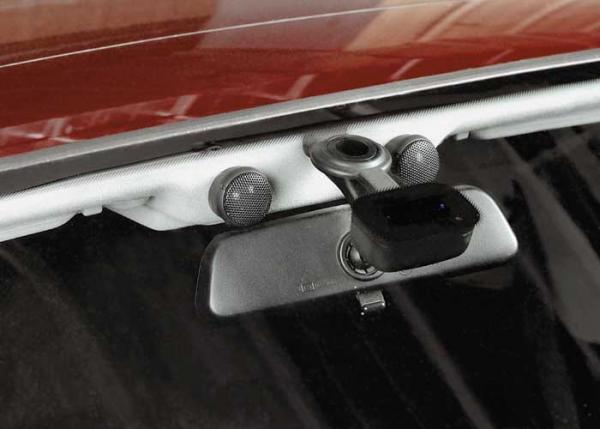

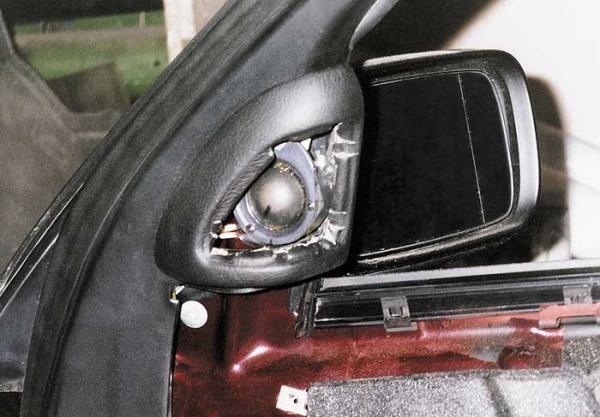

Kazdy zde smeruje vysky na posluchace nebo nad radicku.
Ma nejaky vyznam smerovat vysky celne k oknu ?
Nebo uplna blbost ?
foto k příspěvku  od martan01
o 14.10.2007, 10:07 | martan01
o 14.10.2007, 10:08 | martan01
o 14.10.2007, 10:32 | venito
zajimave :) ale nesmis si posunout sedacku abysis prenastavenim zrcatka nerozhodil vysky :))
o 14.10.2007, 11:35 | noclue | Upraveno: 2007-10-14 11:37:47
osobne nemam rad nasmerovane vysky do skla (v palubovke) ale takto hore by to nemalo byt o moc ine...Akurat je pri hentom umiestneni ai dost uzka scena
je to asi na install bez casovej korekcie, aby sa troska "oneskorila" vyska... Pri moznosti TCR nevidim dovod naschval chytat odrazy zo skla...(ale necham sa poucit :-)

Úplně teoreticky vzato to není až taková kravina, jak se může na první pohled zdát. Řešení odražené zvukové vlny na vysokých kmitočtech může ( MUŽE, tedy nemusí) přinést uvolnění určité agresivity na rozdíl od přímočarého poslechu. Jinak, nasměrováním VT lze umravnit nekteré hodně agresivní reproduktory.
Zde v autě si nemylsím, že takto posazeneé VT budou přínosem, kdyžtak bych je usadil pod okno tak, aby odraz činjil 90°.V každém případě dojde ke změně lokalizace, než když budou směrovány přímo k polsuchači.
