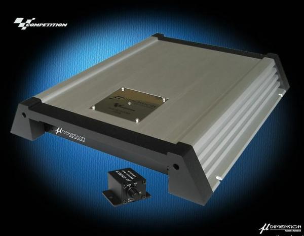

mam na prodej spickovej zesik mikrodimension
1 Channel Digital Power Amplifier for Subwoofer
400 Watts RMS at 4 Ohms
700 Watts RMS at 2 Ohms
1000 Watts RMS at 1Ohms
Frequency Response: 15 Hz - 250 Hz
<0.50 % THD
S/N Ratio 75 dB
Input Sensitivity: 150mV - 7.0V
Input Impedance: 10K Ohms
Damping Factor: 200
Operating Voltage 11 - 16 Volts
Phase Control 0-180 degrees
Crossover: 50Hz-250Hz, 12dB/Oct, Low Pass
Crossover: 15Hz - 40Hz, 18dB/Oct, Subsonic
Bass control including / Front Kit optional
cena dohodou,ale podstatne nizsi nez PC

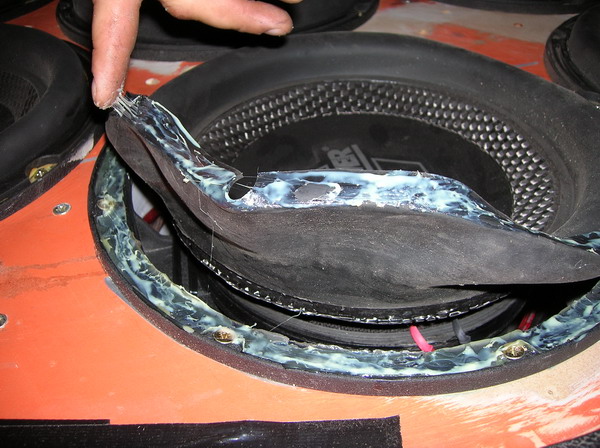

kafka : Jinak ohledně DB, jo někdy se pouští např. 5 x tolik do SW, ale je to podubu pár vteřit a i za těch pár vteřit se může stát toto :o)
foto k příspěvku  od Fridom

Pavel 528:líbí se mi ten tvůj Plutonium, škoda, že ještě nemám dost financ :o(((((((

kafka:to plutonium je absolutni spicka a cenovka je na 50% noveho,pricemz je de facto novy...
jak pise Fridom,radeji prisetri,nez koupis nejakej nesmysl a pak budes litovat penez 2x
