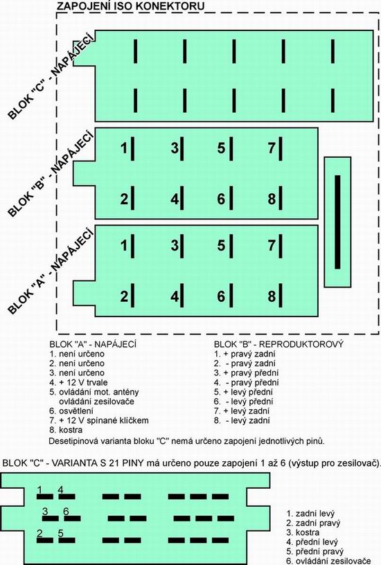

Mel sem predtim v aute Sonku XR-4800 ted sem tam mel chvilku Pio uz nevim presne co sem kde prehazel ale Sony na nove zapojeni nejede nejake schema zapojeni Euro-koncaku nebo neco! Dikec.Potrebuju tam neco strcit a nic jinyho nemam

Myslíš toto?
foto k příspěvku  od kafka
o 14.10.2007, 12:04 | ELmartyn
jj to je ono ale je to u vsech radii stejny? Jako vyrobci?

přehoď 4 se 7 nebo je spoj dohromady a nezapomínej připojovat antenu protože některé radia jsou kostřeny antenou...
