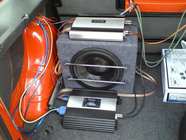

Jsem čerstvým autohifistou a po tom co jsem do auta naládoval nejaké komponenty, jsem poslechem zjistil, že je něco špatně. V autě 10cm kompa,16cm kompa a kdesi v zadu ovály 15*10cm + 12" uzavřenej woofer-monoblok a čtyřkanál. Mám rád hudbu takovou jak byla nasnímána a tak nepoužívám korekce. Pořád se mi zdálo, že mi něco žere basy. Laboroval sem proč je woofer jen o kopáku a sem tam o subbasu. Vše poctivě nastaveno 10cm od cca 120 Hz ,16 cm od cca 70 Hz , ovály jen lehce nadejchnutý z rádia.
Po nějaké době kdy mi poslech nedělal až takovou radost sem začal zkoušet otáčení fáze. Nejprve bez subu jen ve předu mezi 10-tkama a 16-tkama slepá ulička....
Potom sem otočil woofer a je to tam :o))
Konečně se nerejpám za jízdy v rádiu a jen se blaženě usmívám.
Proto bych věděl, kolik z vás má otočenou fázi na wooferu?

radar[CZ] : To máš v tom autě dáné jen na skoušku, nebo s tim i tak to jezdíš ???
o 12.10.2007, 14:30 | radar[CZ]
Jezdím s tím, protože mě stršně vzrušuje, když všechny ty věci v kufru cestujou ze strany na stranu :o)
Ne je to náklaďák a tak potřebuju dost často věci demontovat ,tak je to prozatím tak jak to je. Ale nebojte se už mám vizi jak to všechno bude. Jen mít prachy čas a teplou garáž.

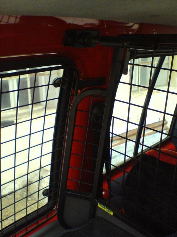

o 12.10.2007, 15:02 | radar[CZ]
Tak jestli jde o setrvačný pohyb, tak buďte klidní....mám tam přepážku :))
