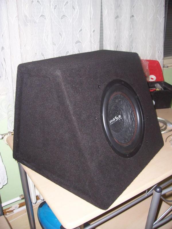

Já mám Select 12R v bassreflexu, 53L/10x30. Cívky na 8 ohm, na monu GTO 601.1 Z venku není prakticky slyšet, jen drnčí značka. Ve vnitř je to paráda, ikdyž je to sedan. Poslouchám ho při rozumný hlasitosti, většinou, co snesu :o) Budit ho do mrtva jsem nezkoušel. Těžko říct, jak si představuješ tlak Ty, mě to ke štěstí stačí.
o 11.10.2007, 13:11 | rossi.x
foto k příspěvku  od rossi.x

o 11.10.2007, 21:49 | rossi.x
Nevim, na tlak jsem ho nepořizoval :-) Okýnka mám zpravidla zavřený. Padesáttři litrů a nátrubek je podle výrobce, dolní mez vychází cca 35Hz. Podle C&H jde ladit celkem ve velkym objemovým rozsahu, takže i těch 45 litrů se dá. Těžko říct, jak by tlačil, kdyby se nakrmil. To vážně nemůžu sloužit. Pod zadním platem to ale určitě bude větší mazec než přes sedačky v sedanu.
