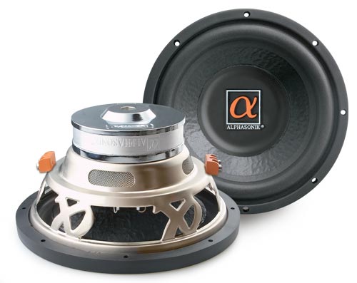

nevíte někdo kolik je doporučená ozvučnice k tomuto subwooferu?a není náhodou dvoucívkovej?
PSW112
12” ALPHA 100 SERIES SUBWOOFER
Unique Custon-Tooled ALPHASONIK Stamped Steel Basket
Laminated Non-Pressed Pulp Paper Cone
U.V. Treated Pressure Molded Foam Surround
Rated at 230 Watts
93dB Efficency
Frequency Response of 30Hz to 500Hz
Dual 4 ohm 1 -1/2” Voice Coil
8-Gauge Sure-Lok Input Terminals
Mounting Dimensions: Depth: 130mm / 5 1/8”Through Hole: 285mm / 11 1/4” Diameter: 315mm / 12 1/2”
foto k příspěvku  od .Viki
o 08.10.2007, 23:01 | TomasW
dual 4ohm píšou... a jde to vidět i na fotce.
o 08.10.2007, 23:12 | doronel
jj, je to dvoucívka a zde najdeš vše potřebné:
Bedny stačí přepočítat :-)

teď mám na subwoofer zmůstkovanej dvoukanál. Takže na to tenhle woofer nezapojím, nebo se pletu?

- zkus zapojit na každý kanál tvého zesilovače jednu cívku.
nebo
- nech zmůstkováno a zapoj pouze jednu cívku na wooféru (zřejmě nejhlasitější varianta)
nebo
- propoj plus z jedné cívky s mínusem druhé ( vznikne 8 ohm) a volné plus z jedné cívky a mínus z druhé napoj na zmůstkovaný
