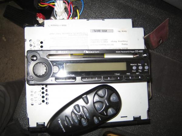

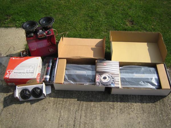

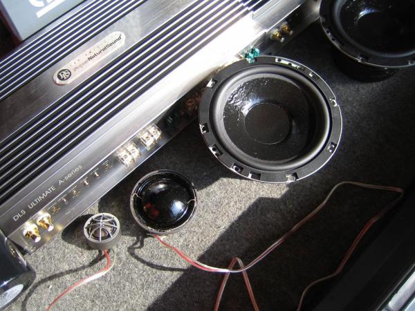

Poradte prosím aké káble - napájanie na DLS A4 + A3 mám 90A alternátor stačí jeden akumulátor alebo dve? hrubka kábla asi 50qmm :D
Aké reprokáble mám kúpiť na DLS R6A + UR 2.5? HU je Nakamichi CD 400
Signálové kábely?
A aký subwoofer na A3 do uzavretej alebo do bassreflexnej ozv.?
Dakujem za rady
FRANTO
