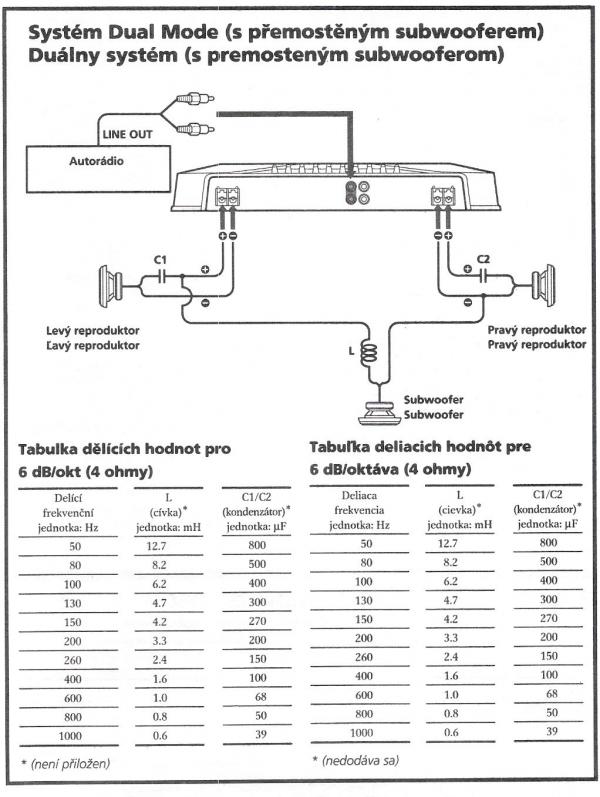

Muzete mi prosim nejak vysvetlit co znamenaji na prilozenem obrazku znacky C1,C2 a L. Je mi jasne ,ze C jsou kondezatory a L je civka,ale vubec nevim kde to koupit nebo jak to nejlepe udelat aby mne to funguvalo tak jak je na tom obrazku a nesli mne vsechny frekvence na woofer. Dekuji za kazdou radu.

podle toho jake chces mit delici frekvence se podivas jakou hodnotu ma mit ta civka a ty kondiky a podle toho si najdes radek v te tabulce a tim pak pujdes do nejakeho elektro shopu, nebo modelare nebo tak neceho a tam ti prodaji danou soucastku s danymi parametry

co by jsi mi doporucil kterou z techto frekvenci pouzit?
o 05.10.2007, 12:37 | koren
no ja osobne bych se na tenhle system trimode zapojeni vyprd.
ad tvoje otazka zalezi co mas za sub a ostatni zbytek
