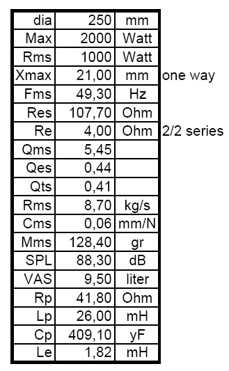

Prosim mistni GURU ve vypoctu ozvucnice, aby mi pomohli s navrhem boxu pro woofer. Zkousel jsem navrhovat neco sam ve 2 ruznych programech, ale neuspesne...
Pozadavek je asi takovy. Zahrat co nejnize a box by mel byt s BR (natrubek nebo sterbina). Objem je mi jedno.. mista mam dost...
DIKY MOC
SPINNER AUDIO K10
Parametry:
dia 250 mm
Max 2000 Watt
Rms 1000 Watt
Xmax 21,00 mm
Fms 49,30 Hz
Res 107,70 Ohm
Re 4,00 Ohm
Qms 5,45
Qes 0,44
Qts 0,41
Rms 8,70 kg/s
Cms 0,06 mm/N
Mms 128,40 gr
SPL 88,30 dB
VAS 9,50 liter
Rp 41,80 Ohm
Lp 26,00 mH
Cp 409,10 yF
Le 1,82 mH
foto k příspěvku  od Dave0401
