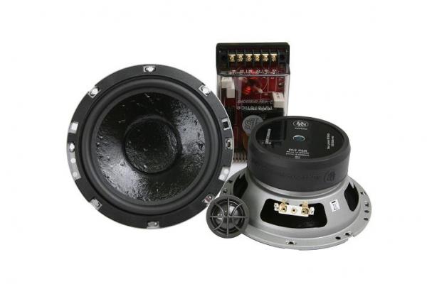

o 03.10.2007, 20:00 | frantobmw
Treba pripomenut že sú k nim aj stredáky UR 2.5 mám ponuku na A4 alebo CA21 alebo CA50. Neviem sa rozhodnúť. Poradte aj nejaké rádio k týmto kompám prípadne woofer. Dakujem
foto k příspěvku  od frantobmw
